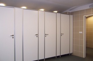

Zvuky, které vznikají při použití WC, jsou vysoce osobní a individuálně různě přijímané. Řada občanů se za ně stydí a snaží se jejich proniknutí mimo místnost WC zabránit. V bytě by je slyšeli ostatní členové rodiny, v panelových domech s umakartovými bytovými jádry a instalačními šachtami ostatní sousedé v nižších i vyšších podlažích. Nejhůře se řeší tyto případy ve společných WC, kde mají kabiny pouze částečné obvodové stěny a prostor kabin je u podlahy i stropu propojen. Lepší je to u veřejných WC, kde se návštěvníci neznají, horší u firemních WC (muži zvlášť a ženy zvlášť), kde se zaměstnanci znají, a nejhorší u WC, kde je nějakým způsobem ve stejné firmě propojen prostor jediné místnosti pro samostatné boxy WC pro muže a samostatné boxy WC pro ženy.
Typický vzhled hromadných WC
s "hlukově propojenými" kabinami u podlahy i u stropu
s "hlukově propojenými" kabinami pouze u stropu

Ukázka kabiny WC "hlukově propojené" s vedlejšími kabinami u podlahy i u stropu s centrálním odvětráváním co nejblíže záchodové mísy.
Při řešení s lokálním odvětráváním by v témže místě mohl být trvale nebo cyklicky zapnutý odsávací ventilátor s ručně přepínatelnými vyššími (hlukovými) otáčkami s časovým vypínačem (prodlevou).

Motivací k řešení by neměla být jen úspora pitné vody, ale také snaha chránit lidskou důstojnost, na kterou má každý člověk právo. Nové místnosti WC v bytech by měly být hlukově zcela sólové, tj. tak hlukově odizolovány od sousedních místností (horizontálně i vertikálně), aby se každý cítil před vnějším prostorem dostatečně chráněn a nemusel problém řešit výše popsaným ekonomicky i environmentálně nevýhodným způsobem. Hmotově větší konstrukce stěn WC může spolupůsobit i jako akumulátor tepelné energie u nízkoenergetických domů. Dveře by měly být protihlukové.
Některá hromadná WC se již dnes řeší s kabinami prostorově individuálně uzavřenými, při centrálním větrání se samostatným odsáváním každé kabiny nebo při individuálním větrání odsáváním každé kabiny samostatným ventilátorem. Nasávací mřížka ve dveřích by ve všech případech měla mít i protihlukovou funkci.
