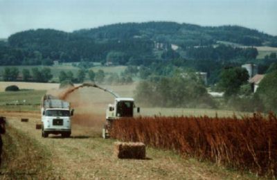

V průběhu sledování provozních ploch plodiny Uteuša byla potvrzena především vysoká vitalita této plodiny, která se projevuje velmi ranným vydatným obrůstáním. Zpravidla již v polovině dubna vytváří růžice přízemních listů a spolehlivě tak kryje povrch půdy. Koncem dubna pak začne rychle vytvářet plodné odnože, které ke konci května dorůstají až do výšky 1,8 - 2,5 m. Plodina Uteuša dozrává v prvé dekádě července, kdy se pro energetické účely sklízí celá její nadzemní hmota, včetně semene, které zvyšuje výhřevnost sklizené biomasy.
Po sklizni energetické plodiny Uteuša (Rumex OK 2) začíná brzy porost nově obrůstat. Začátkem srpna bývá zpravidla již pole zelené, ale šťovík vytváří jen přízemní listové růžice. Rychlé obrůstání po hlavní sklizni, tedy během léta, svědčí o velmi významné ekologické vlastnosti této plodiny. Na rozdíl od běžných zemědělských plodin, kdy je po orbě půda vystavena půdní a větrné erozi, je po sklizni Rumexu toto nebezpečí zcela vyloučeno. Je to tudíž ideální protierozní plodina, protože dokáže po celý rok a to po celou dobu trvání porostů (cca zmíněných 10 let) udržet pozemek pod plnou vegetací, stále zelený.
Plně se tak vyrovná travním porostům, které jsou až dosud doporučovány jako výhradní protierozní opatření. Oproti tradičnímu zatravňování má plodina Uteuša další významnou výhodu a to ve sklizené hmotě. Zatímco po posekání travních porostů jsou často problémy, jak trávu využít (někdy bývá dokonce obtížným odpadem), energetická biomasa je kvalitní obnovitelný zdroj energie, který je v současné době dokonce nedostatkový. Po zavádění "spoluspalování" biomasy s uhlím je energetická biomasa vyžadována a vykupována bez problémů v nejrůznějších formách.
