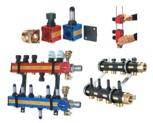

Rozdělovače do topných a chladicích okruhů
Kompaktní rozdělovače G-TERM se na místě montáže sestavují ze stavebnicových prvků. Základní stavební prvky jsou vyrobeny z plastu zesíleného skelnými vlákny, díky čemuž jsou rozdělovače lehké, mechanicky odolné, dokonale korozivzdorné a jejich komorová konstrukce nevyžaduje dodatečnou izolaci, těsnost je zaručena O-kroužky. Napojení na vlastní okruh je mosazným šroubením.
Standardně jsou osazeny průtokoměrem, regulačním ventilem s ruční regulací. Lze je vybavit servopohonem, odvzdušňovacím ventilem, teploměrem a dalšími prvky. Jsou použitelné pro jakoukoli kvalitu vody v rozmezí teplot od -20 °C do +90 °C. Dodávají se v několika typových řadách, vhodný typ vám doporučíme na požádání. Samostatnou řadu tvoří robustní rozdělovače pro primární okruh tepelných čerpadel.
Výhody
  • rychlá montáž
  • variabilita (napojení do systému zleva či zprava, vývody topných okruhů lze otočit o 180°, možnost jednotrubkového provedení, distančními mezikusy lze měnit rozteče vývodů a tím vytvořit moderní náhradu dosluhujících zařízení)
  • až o 50% nižší tlaková ztráta než u jiných systémů
  • barevné odlišení okruhů
  • atraktivní design vhodný i pro náročné zákazníky
