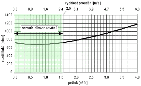

Průtočné charakteristiky
Rozdělovač systému KEMPER 'Protect' BA fig. 360, DN 15
Rozdělovač systému KEMPER 'Protect' BA fig. 360, DN 20
Rozdělovač systému KEMPER 'Protect' BA fig. 360, DN 25
Rozdělovač systému KEMPER 'Protect' BA fig. 360, DN 32
Rozdělovač systému KEMPER 'Protect' BA fig. 360, DN 40
Rozdělovač systému KEMPER 'Protect' BA fig. 360, DN 50
