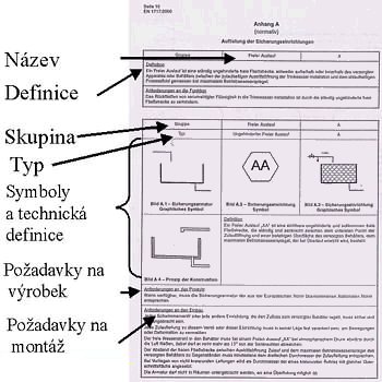

  • Dodatek A (normativní) Seznam ochranných zařízení

Dodatek A, příklad: Volný výtok AA

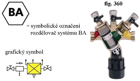

Dodatek A, příklad: Rozdělovač systému BA

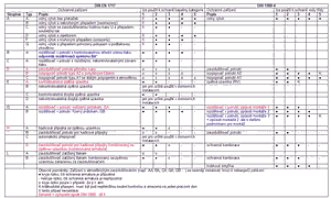

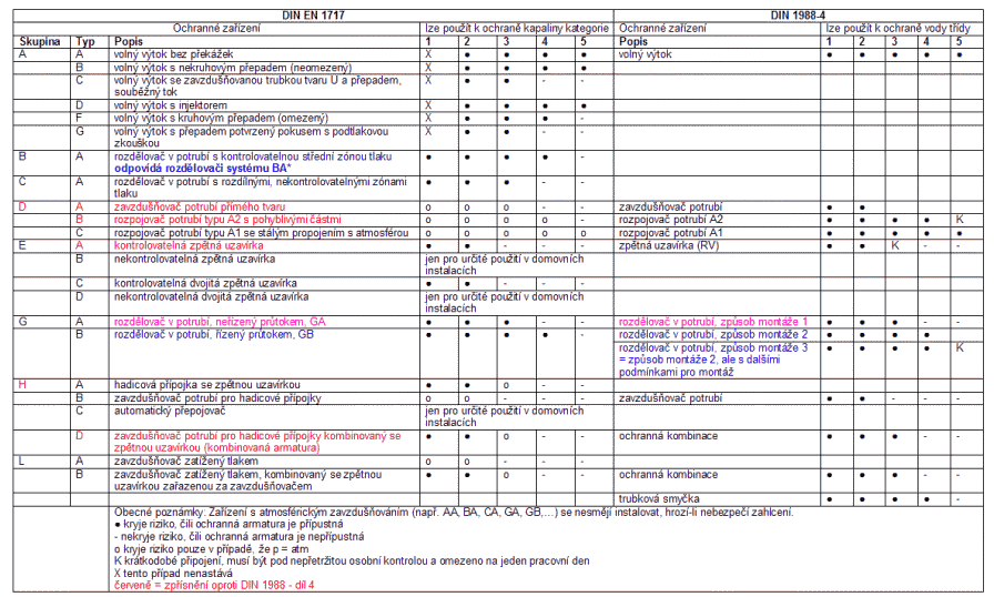

Ochranná matice ochranných zařízení, porovnání DIN 1988 - díl 4 s DIN EN 1717
(po kliknutí se obrázek zvětší)

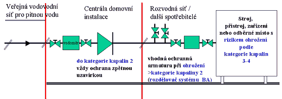

2. krok: projektování s cílem: ochrana pitné vody, minimalizace rizik

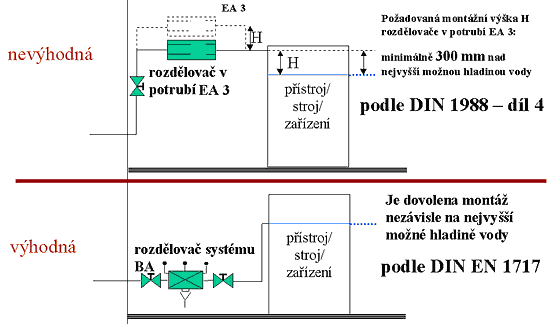

Příklad montáže: rozdělovač v potrubí / rozdělovač systému BA
Ochranné armatury, DIN 1988 - díl 4 a DIN EN 1717
3. krok: volba vhodného ochranného zařízení

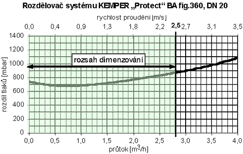

4. krok: dimenzování potrubní sítě a armatur

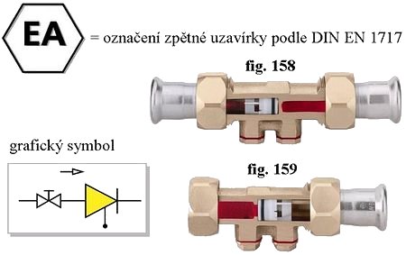

  • zpětná uzavírka RV, fig. 158 /159

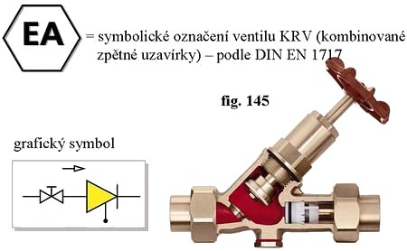

  • kombinovaná zpětná uzavírka KRV, fig. 145

  • rozdělovač systému Kemper "Protect" BA, fig. 360
Ochranné armatury typu "EA" podle DIN EN 1717

Ochranné armatury, rozdělovače systému BA, použití dle DIN EN 1717
