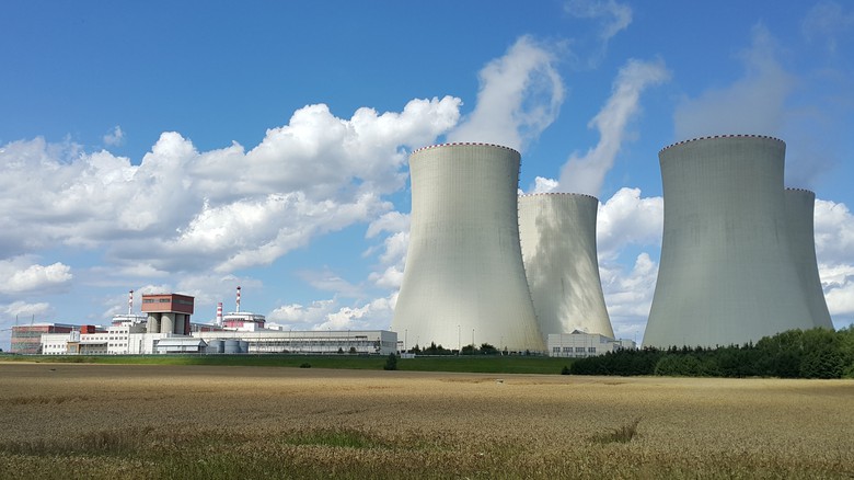

Jaderná elektrárna Temelín, foto: redakce
