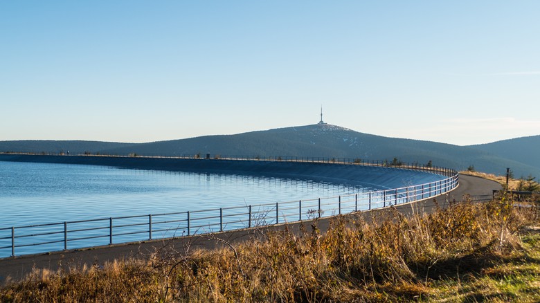

Dlouhé Stráně, přečerpávací vodní elektrárna v Jeseníkách, © luciezr Adobe Stock

Dolní přehrada elektrárny leží na říčce Divoká Desná. Pojme skoro 3,5 milionu metrů krychlových vody a hladina v ní kolísá o více než 22 metrů. Z hlediska návštěvníků je ale mnohem atraktivnější horní nádrž, umístěná na temeni přilehlého kopce Dlouhé Stráně v nadmořské výšce 1350 metrů. Je nejvýše položenou vodní plochou v České republice. Výškový rozdíl mezi hladinami obou rezervoárů může být až 533 metru. Zdvojené potrubí o průměru 5,2 metru, kterým mezi nimi voda protéká, zajišťuje turbínám největší spád ze všech hydroelektráren v České republice.
