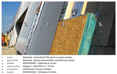

Z architektonického pohledu bylo velmi důležité dosáhnout kontrastu mezi velkou pohledovou šířkou lepených dřevěnných vazníků a co možná nejmenší tloušťkou samotného střešního pláště. Pro zajištění subtilnosti střešního pláště byla proto zvolena tepelná izolace z PIR desek Kingspan Therma TR26 FM. Tyto desky se vyznašují vysokou pevností v tlaku (120 kPa) a téměř dvakrát lepšími tepelnými parametry než tradiční izolační materiály (jako např. minerální vata nebo EPS).

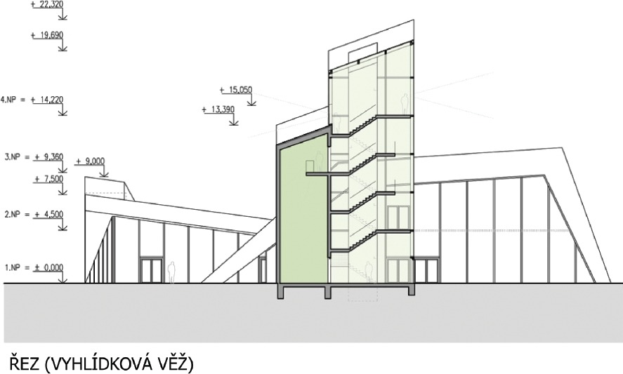

V úrovni 2. nadzemního podlaží je na ocelových táhlech zavěšena propojovací lávka, procházející středem hangáru. Nosné stěny, výtahová šachta se schodištěm a především vyhlídková věž jsou z pohledového železobetonu. Na vyhlídkové věži je pohledový beton doplněn ocelovou konstrukcí, opláštěnou tahokovem (jemnou mřížovinou).

Příčný řez vyhlídková věž
Příčný řez, vyhlídková věž. Zdroj: Nadace ABF

Řez fasádou, Zdroj Kronospan
Řez fasádou, Zdroj: Kronospan

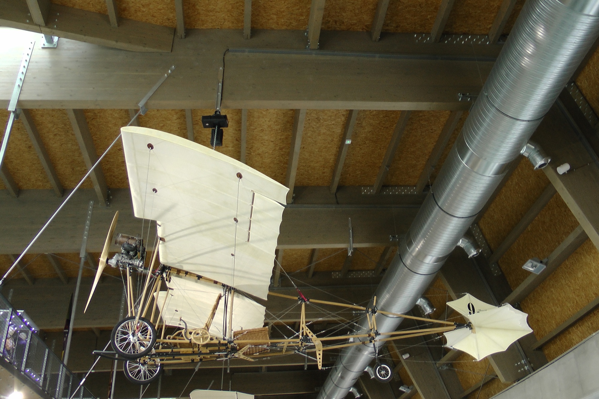

Letadlo Metoděje Vlacha, první ryze české letadlo
