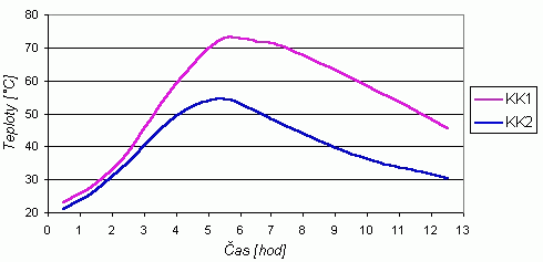

O množství tepla, předaného z povrchu kamen do místnosti (tepelný výkon), vypovídá časový průběh průměrné teploty povrchu, uvedený na Obr.2. (Teploty povrchu kamen byly měřeny v cca dvaceti místech a byly trvale zaznamenávány.)
Obr. 2 - Časový průběh průměrné teploty povrchu
Křivky výstižně popisují vytápěcí vlastnosti kachlových kamen. V obou případech se začíná vnější povrch pozoruhodněji ohřívat po zhruba třech hodinách topení. Dokonalejší konstrukce klasických kamen KK1 využívá významně přenos tepla konvekcí, stěny se zahřívají rychleji a na vyšší teplotu. V páté hodině bylo naposledy přiloženo a místnost se vytápí naakumulovaným teplem. Větší hmotnost a tlustší stěny KK1 znamenají, že tato kamna budou dodávat teplo zhruba o pět hodin déle, než KK2. Robustnější konstrukce těchto kamen rovněž garantuje delší životnost, což není zanedbatelné.
