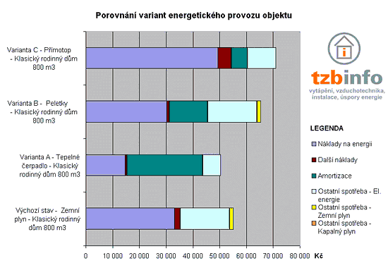

1. Chci změnit současný systém zásobování energiemi konkrétní budovy a porovnat tak současný stav (bez investičních nákladů) s několika možnými variantami se zahrnutím investičních nákladů
Pro první příklad byly zadány skutečné spotřeby energií (průměrné hodnoty za roky 2000 a 2001) u klasického vesnického rodinného domu postaveného v 30.letech a rekonstruovaného v roce 1968. Dům je bez izolace obvodových stěn, s klasickými dvojitými okny. Topný systém tvoří závěsný plynový kotel o výkonu 24 kW řízený ekvitermní regulací a otopná tělesa vybavená termostatickými ventily. Přípravu teplé vody (TUV) zajišťuje přímotopný plynový ohřívák. Palivem je zemní plyn, který pro výchozí stav a variantu B slouží i pro přípravu pokrmů.
