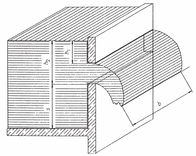

Návrh bezpečnostného prepadu otvorom v atike Návrh bezpečnostných prepadov sa uskutočňuje podľa vzorcov, ktoré sa experimentálne overili, pričom autori ich ponúkajú na použitie s rôznymi súčiniteľmi bezpečnosti. Podľa (5) a obr. 2 je prietok bezpečnostným prepadom v atike
Obr. 2 Schematický rez bezpečnostným prepadom v atike plochej strechy
Legenda k obrázku 2:
b - šírka prepadu, h1 - možná výška vody nad hornou hranou prepadu, h2 - výška vody nad spodnou hranou prepadu (h2 - h1 = a - výška prepadu), s - výška spodnej hrany prepadu nad rovinou strechy (s = H + 2hadm)

Podľa (7) je prietok bezpečnostným prepadom v atike
Ak si pre prietok Qa = 20 l/s zvolíme šírku otvoru b = 0,5 m, bude podľa rovnice [4] výška h = 80 mm, podľa rovnice [5] h = 90 mm. Inak povedané, výpočet podľa [5] počíta s bezpečnostným súčiniteľom s približnou hodnotou 1,1.
Závislosti rozmerov prepadu v atike a prietoku otvorom podľa [5] sú uvedené v tab. 6. Prepad možno realizovať aj vložením 600 mm dlhej rúry do atiky, pričom jednotlivé svetlosti bezpečne odvedú tieto prietoky:
