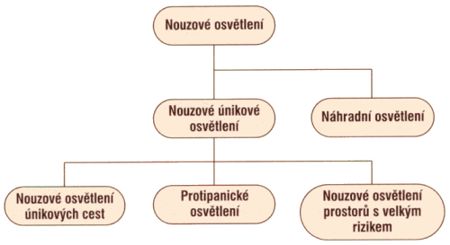

Pro účely této normy je nouzové osvětlení považováno za obecný termín, který zahrnuje různé druhy osvětlení (obr. 1).
Obr. 1 - Druhy nouzového osvětlení
