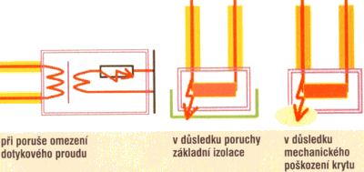

Prostředky zvýšené ochrany (zajišťují ochranu základní i ochranu při poruše):
  • zesílená izolace,
  • ochranné oddělení obvodů,
  • zdroj omezeného proudu,
  • ochranná impedance.

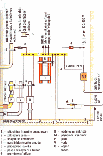

Obr. 2 - Znázornění hlavního pospojování s vyznačením ochrany před přepětím
Požadavky na ochranu při poruše jsou při ochraně automatickým odpojením zajišťovány:
  • ochranným uzemněním (neživé části současně přístupné dotyku musí být prostřednictvím ochranného vodiče spojeny se stejným uzemněním);
  • ochranným pospojováním (viz obr. 2), kterým se vzájemně spojí ochranný vodič, uzemňovací přívod a
    • kovová potrubí,
    • kovové konstrukční části,
    • kovová konstrukční výztuž, pokud je přístupná;

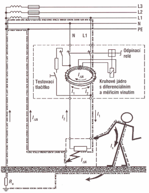

Doplňková ochrana
V síti a.c. musí být doplňková ochrana citlivými proudovými chrániči s IΔn ≤ 30 mA (pro připomenutí je princip znázorněn na obr. 3) provedena u:
  • zásuvek, jejichž jmenovitý proud nepřekračuje 20 A, které jsou užívány laiky,
  • mobilních zařízení určených pro venkovní použití, jejichž jmenovitý proud nepřesahuje 32 A.
(Z tohoto pravidla jsou vyňaty zvláštní zásuvky určené pro připojení speciálního druhu zařízení. Sem mohou patřit zásuvky pro zařízení kancelářské a výpočetní techniky nebo pro chladničky, tj. zásuvky pro napájení zařízení, jehož nežádoucí vypnutí mohlo být příčinou značných škod.)
Obr. 3 - Princip proudového chrániče
