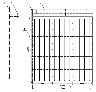

2.0 Varianta A - Centrální tepelný zdroj
Na obr. č. 1 je znázorněno schematické připojení průmyslového závodu (monoblok) na plynárenskou síť. Z plynárenské sítě - 100 kPa je středotlaká (STL) přípojka (1) vedena do regulační stanice (2) STL / NTL (100 / 5 kPa) s fakturačním měřením a s jedním výstupem pro napojení kotelny. Hlavní uzávěr a havarijní uzávěr kotelny bude osazen před kotelnou.
Kotelna (3) je vybavena teplovodními kotli. V hale se uvažují pro vytápění vodní sálavé panely (4) s otopnou vodou o teplotním spádu 110 / 70 °C a v sociálně administrativním přístavku otopnými tělesy 70 / 50 °C (5). Úprava parametrů otopné vody pro přístavek se řeší směšováním.
Obr. č. 1 - Připojení průmyslového závodu (monoblok) na plyn.
Varianta A - centrální tepelný zdroj
Legenda k obrázku 1:
1 - STL přípojka plynu (100 kPa)
2 - regulační stanice STL/NTL s fakturačním měřením a jedním výstupem (100 kPa - 5 kPa) (obr. č. 2)
3 - kotelna
4 - sálavé panely
5 - konvekční otopná tělesa

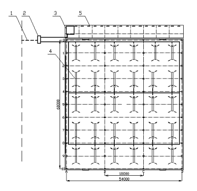

3.0 Varianta B - Decentralizované připojování spotřebičů
Decentralizované připojování spotřebičů může být aplikováno jak u malých závodů - obr. č. 3, tak i rozsáhlejších zástaveb - obr. č. 5.
V obou případech je nutno respektovat jak normy a technické předpisy, tak i požadavek investora na měření odběru jednotlivých skupin spotřebičů. Právě požadavky uživatele podstatně ovlivňují technická řešení regulačních a plynoměrných stanic a následně i rozvody plynu ve vytápěném objektu.
3.1 Malý průmyslový závod
Na obr. č. 3 je znázorněno připojení malého průmyslového závodu na plynárenskou síť v soustavě decentralizovaného zásobování teplem. Celá výroba, včetně sociálně administrativního přístavku je soustředěna do monobloku. Z hlediska decentralizace přicházejí v úvahu dvě odběrné větve - kotelna pro vytápění přístavku resp. přímotopné prvky pro vytápění haly.
Obr. č. 3 - Připojení průmyslového závodu (monoblok) na plynárenskou síť.
Varianta B - decentralizovaný způsob vytápění
Legenda k obrázku 3:
2 - regulační stanice STL/NTL s fakturačním měřením a dvěma výstupy (kotelna, přímotopné zářiče) (obr. č. 4)
3 - kotelna
4 - tmavý zářič
Z plynárenské sítě - 100 kPa je STL přípojka (1) vedena do regulační stanice STL/NTL (2) s fakturačním měřením a dvěma výstupy. Jeden výstup (5 kPa) je veden do kotelny (3) a druhý (3 kPa) do haly pro přímé připojení zářičů (4), nebo teplovzdušných jednotek. Hlavní uzávěr a havarijní uzávěr kotelny bude osazen před kotelnou.
Přístavek bude vytápěn otopnými tělesy (5) teplovodně z kotelny (3).

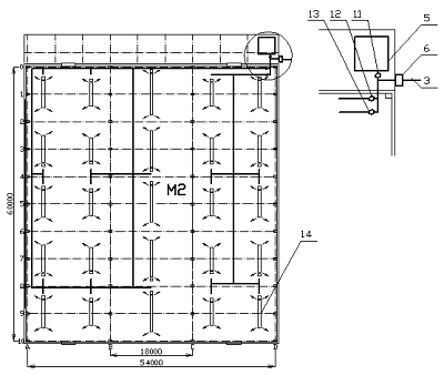

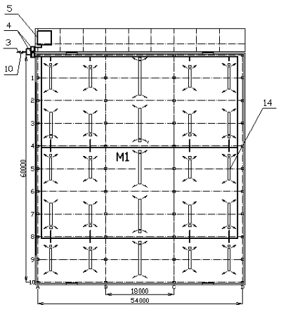

Výrobní objekty "M1" a "M2" mají rozdílné požadavky na připojení zářičů. Obě haly budou vytápěny tmavými zářiči s tím, že hala "M1" je na vnitřním hospodaření podniku uvažována jako jeden celek. Přístavek je vytápěn z vlastní kotelny. Pro halu i kotelnu je uvažována samostatná regulační stanice STL/NTL s podružným měřením (obr. č. 8). Přístavek haly "M2" je opět vytápěn z vlastní kotelny, navíc je hala rozdělena dle požadavků investora na dvě samostatné sekce (2+1 loď) (obr. č. 9). Potom je vhodné instalovat do regulační skříně pouze regulátor tlaku a do kotelny a haly přivést pouze přípojky. Zde se na jednotlivé větve osadí podružné plynoměry.

Obr. č. 8 - Rozvod plynu v hale se společným hospodařením všech výrobních lodí
Legenda k obrázku 8:
3 - areálový STL rozvod plynu
4 - regulační stanice plynu STL/NTL s podružným měřením a jedním výstupem (obr. č. 7)
5 - kotelna
10 - hlavní objektový uzávěr plynu
14 - tmavý záři
Obr. č. 9 - Rozvod plynu v hale s odděleným hospodařením (2+1 loď)
Legenda k obrázku 9:
5 - kotelna
6 - regulační stanice plynu STL/NTL bez podružného měření a s jedním výstupem (obr. č. 7)
11 - podružný plynoměr pro kotelnu
12,13 - podružné plynoměry pro dvě větve tmavých zářičů
14 - tmavý zářič
