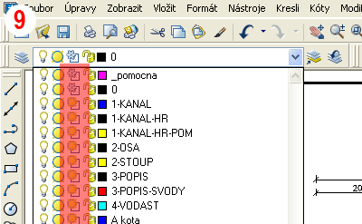

Vypnutí hladin ve výřezu
24. Dvojklikněte uvnitř výřezu a rozbalte okno se seznamem hladin ve výkresu, kde vedle symbolu Zmrazit hladinu přibyl další symbol Zmrazit v aktuálním výřezu (obr. 9). Stiskněte symbol Zmrazit v aktuálním výřezu u hladin, které v daném výřezu nechcete zobrazovat a následně ani tisknout.
