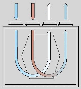

Zvyšováním tepelného odporu obvodových konstrukcí budovy se snižuje tepelná ztráta prostupem a nabývá na významu tepelná ztráta větráním. Z tohoto důvodu se dnes do větracích systémů instalují prvky pro zpětné získávání tepla z odpadního vzduchu. Pro obytné prostředí se používají deskové rekuperační výměníky. Jedná se o výměník vzduch - vzduch, ve kterém odpadní vzduch (teplý) přes teplosměnnou plochu výměníku předává teplo vzduchu nasávanému z venkovního prostředí (tedy studenému). Odpadní vzduch se tak ochladí a čerstvý vzduch naopak předehřeje. Podle konstrukčního provedení a rychlosti vzduchu proudícího přes výměník mohou mít účinnost od 50 do 85 %. Rekuperátor pro bytové větrání by měl být snadno čistitelný.
Obr. Deskový rekuperační výměník s křížovým prouděním ve větrací jednotce
