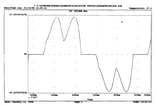

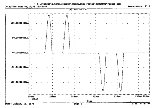

Vstup frekvenčního měniče je zapojen jako diodový usměrňovač, který má na výstupu filtrační kondenzátor. Tento usměrňovač odebírá ze sítě nesinusový proud podle obr. 2. Proud totiž teče pouze tehdy, pokud je napětí v síti vyšší než napětí na filtračním kondenzátoru. Tento proud obsahuje poměrně vysoký obsah vyšších harmonických, které frekvenční měnič odebírá ze sítě. Zkreslení proudu vyššími harmonickými (THD) dosahuje 140 % (zejména 5., 7., 11., 13. harmonická). Použitím takzvané síťové tlumivky dojde k filtraci proudu - viz obr. 3. Výsledkem použití síťové tlumivky je snížení zkreslení proudu THD na přibližně 40 %, dále efektivní hodnota síťového proudu poklesne až o 35 %, tedy zhruba o 1/3, což je velmi příjemné.

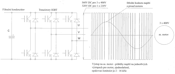

Podíváme se nyní, jak funguje frekvenční měnič, kde vzniká ve frekvenčním měniči rušení a jak se projevuje na výstupních a vstupních svorkách. Průběh napětí na výstupu frekvenčního měniče je na obr. 4. Je vidět, že výstupní napětí má frekvenci PŠM 2-16 kHz a napěťový rozkmit 560 V. Je to největší zdroj rušení ve frekvenčním měniči. Napětí na výstupu se přímo dostává na asynchronní motor, vlivem indukčnosti motoru je proud do motoru prakticky sinusový.

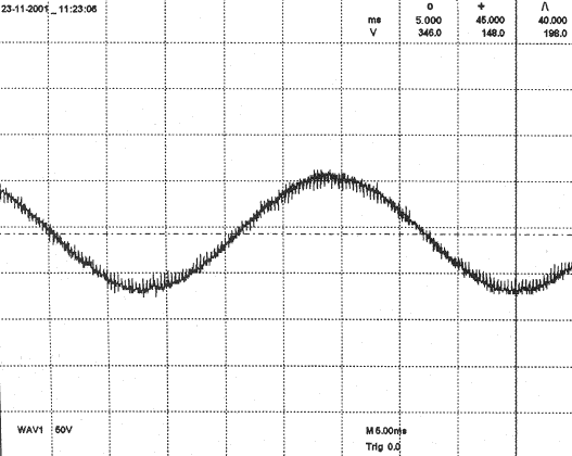

Pro ilustraci je výstupní napětí (za filtrem) na obr. 6.
