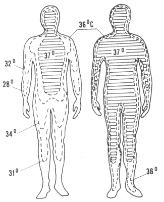

Na obr. 1 je znázorněn člověk s rozložením tělesné teploty za nízké (vlevo) a vysoké (vpravo) okolní teploty prostředí. Z rozdílu je dobře vidět, že při chladném okolí člověk udržuje konstantní teplotu jádra a končetiny jsou chladnější, kdežto v teplém počasí je teplo rozděleno rovnoměrně po celém těle.
Obr. 1 - Rozložení povrchové teploty člověka
v teplém a chladném prostředí (Clovek izotermy)
