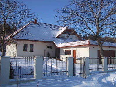

Obr. 1 - Pohled na severní stranu RD
Výstavba a popis realizace byly podrobně popsány v samostatném seriálu článků s názvem Energeticky úsporný rodinný dům v praxi. Jedná se o dům s nízkou potřebou energie. Tepelná ztráta objektu dle výpočtu v energetickém auditu vycházela 4,530 kW.
