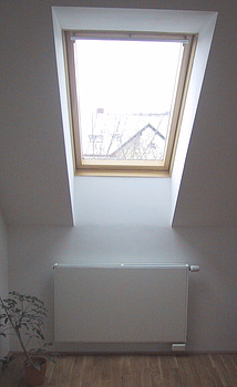

  • otopné tělesoTepelné čerpadlo má nejvyšší účinnost při co nejnižší teplotě topné vody. Proto je nejvýhodnější, aby topné plochy byly velkoplošné a nízkoteplotní (např. podlahové vytápění). V podkroví jsem však nechtěl instalovat podlahové vytápění. Důvodů bylo hned několik - v pokojích jsou použity koberce nebo dřevěné parkety (tedy nejméně vhodné povrchy pro podlahové vytápění), šikmé části stěn a strop jsou zhotoveny ze sádrokartonu a tepelné izolace (lehké materiály bez akumulačních schopností), celé podkroví je oproti přízemí mnohem méně zatepleno a bude výrazněji reagovat na venkovní teplotní změny. Podlahové vytápění je současně podstatně dražší než vytápění otopnými tělesy. Takže opět kompromis - v celém přízemí je podlahové vytápění a v patře jsou otopná tělesa. Povrchy podlah tvoří v přízemí keramická dlažba s výjimkou pracovny, kde jsou dřevěné parkety (tloušťka pouze 15 mm). V patře jsou ve všech místnostech vždy pod střešním oknem osazena ocelová desková otopná tělesa. Koupelna v podkroví má podlahové vytápění. Zde ale nastal menší problém s výškou podlah. Protože jsme chtěli mít podlahy v podkroví v jedné rovině, bez schodu do koupelny, bylo nutné celou podlahu podkroví zvýšit. V koupelně je proto použito podlahové vytápění Rehau Mini, které má celkovou výšku včetně dlažby pouze 90 mm. Obě koupelny jsou navíc osazeny koupelnovými trubkovými tělesy.

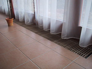

    podlahový konvektorV obývacím pokoji v přízemí jsou kromě podlahového vytápění osazeny navíc dva podlahové konvektory (každý o délce 1850 mm). Jsou umístěny pod prosklenou jižní stěnou - jeden v prostoru jídelny a druhý v obývacím pokoji v místě sedací soupravy. K jejich osazení mne částečně vedla obava z chladného proudění vyvolaného prosklenou plochou vysokých oken a současně možnost rychlejšího vyhřátí obývacího pokoje (podlahové vytápění začíná hřát až za cca 3-5 hodin). Obava z chladného proudění od oken se ukázala jako neopodstatněná, protože podlahové vytápění jej dostatečně minimalizuje. Konvektory jsem ale současně využil pro přívod čerstvého větracího vzduchu. Přívod vzduchu přes teplovodní podlahové konvektory považuji za velmi dobré řešení, protože prouděním vzduchu se jednak zvyšuje výkon konvektorů a současně se ohřívá přiváděný vzduch.

  • v patře osazena desková otopná tělesa se spodním přívodem a integrovaným ventilem s termostatickými hlavicemi

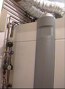

    Kombinovaná větrací jednotka a tepelné čerpadlo LWZ 303
    Závěrem bych chtěl stručně přiblížit použité kombinované tepelné čerpadlo s větrací jednotkou, protože toto zařízení považuji za nepříliš známé, ale přitom poměrně zajímavé řešení pro rodinné domy. Jedná se o přístroj od firmy STIEBEL ELTRON s názvem LWZ 303 SOL.
    Jednotka obsahuje:
  • tepelné čerpadlo vzduch/voda (výkon při 2/35°C - 4,2 kW)
  • větrací jednotku s rekuperací tepla (max. průtok vzduchu 250 m3/hod)
  • elektrokotel o výkonu 4,4 kW
  • zásobník TUV 200 l
  • expanzní nádobu o objemu 7,5 l
  • oběhové čerpadlo pro vytápění
  • oběhové čerpadlo pro ohřev TUV
  • deskový výměník pro připojení solárních kolektorů
  • ekvitermní regulaci
  • možnost připojení zemního kolektoru pro sání větracího vzduchu
  • Výhodou tohoto kompaktního zařízení je samozřejmě úspora místa v domě (celkové rozměry 1870x1320x770 mm). Ale hlavní energetickou předností je celkově optimalizované hospodaření s teplem ze vzduchu.
    Odváděný větrací vzduch z místností proudí nejprve přes křížový výměník, kde předá teplo přiváděnému větracímu vzduchu. Poté je ochlazený větrací vzduch ještě smíchán s nasávaným venkovním vzduchem pro tepelné čerpadlo a využit pro "ohřev" výparníku. Obdobně je přiváděný venkovní větrací vzduch nejprve předehříván malým lamelovým výměníkem ze zbytkového tepla chladivového okruhu za kondenzátorem a poté teprve zaveden do křížového rekuperačního výměníku.
    Deskový výměník určený pro připojení slunečních kolektorů je zapojen seriově s kondenzátorem tepelného čerpadla a umožňuje tedy jak ohřev vody v zásobníku tak i přitápění do topného okruhu.
    Vestavěná regulace řídí všechny části jednotky (vytápění, větrání i ohřev vody) a umožňuje je samostatně programovat. Ekvitermní regulace vytápění umí pracovat se dvěma topnými okruhy a ovládat jeden směšovací ventil. Zde si dovolím jedinou připomínku, ta se týká značně složitého a nepřehledného ovládání celé regulace.
