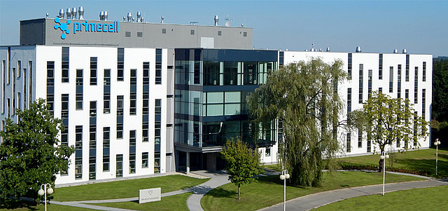

4Medical Innovations Ostrava je nové biomedicínské translační centrum regenerativní medicíny, které patří mezi největší investice do oboru regenerativní medicíny na světě. Bezpečnost Centra je mimo jiné zajištěna i systémem Dominus Millennium. Proč byl zvolen právě tento systém?
Centrum 4Medical Innovations bylo otevřeno v roce 2014 a zaměřuje se na co nejefektivnější využití výsledků základního výzkumu v klinické praxi. Mezi specifické obory, kterými se v Centru zabývají, patří buněčná manipulace, biotechnologie, biofarmacie a diagnostika pro lidské buňky a genetiku.
4Medical Innovations se nachází v areálu Fakultní nemocnice Ostrava, kde je na ploše 6500 m2 celkem 3050 m2 laboratorních a výrobních prostor.

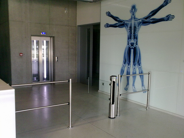

Důležitým požadavkem investora byla ochrana vstupních prostor, která nenaruší designové pojetí haly. Z toho důvodu byla zvolena designová branka Single Passgate.
