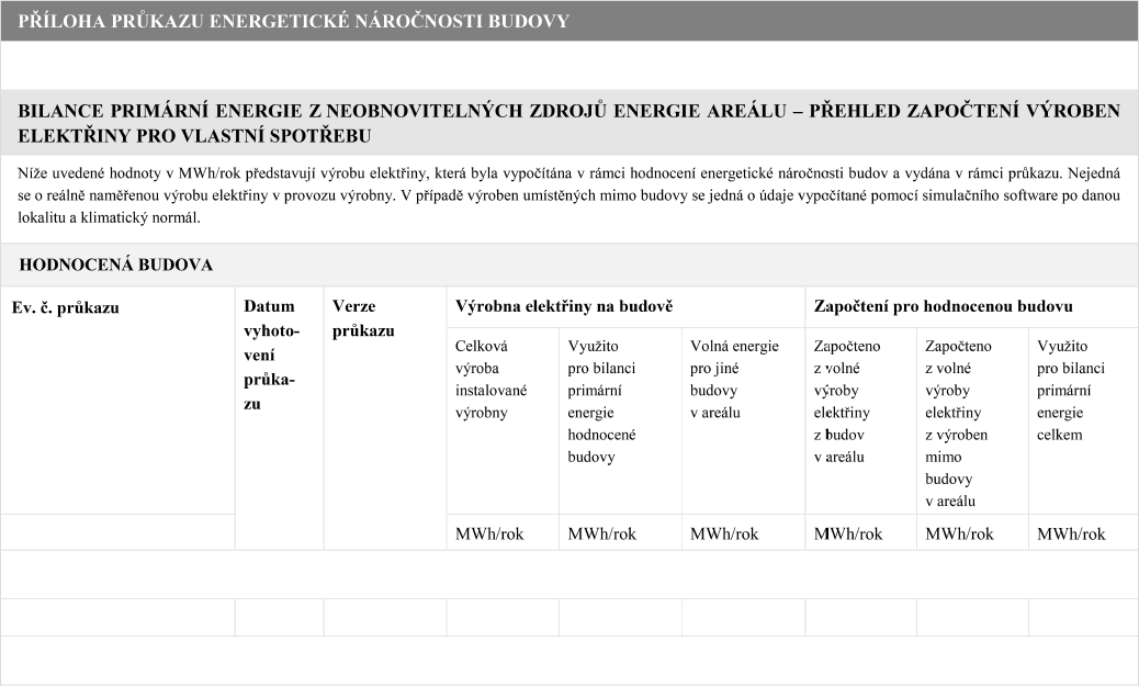

8) V případě zohlednění energie z areálu podle § 3 odst. 8 obsahuje protokol průkazu bilanci primární nergie z neobnovitelných zdrojů energie areálu zpracovanou podle přílohy č. 7 k této vyhlášce formou přílohy k protokolu

Vzor průkazu energetické náročnosti budovy
GRAFICKÉ ZNÁZORNĚNÍ PRŮKAZU
průkaz energetické náročnosti budovy, vyhláška 264/2020
PROTOKOL PRŮKAZU
identifikační údaje, průkaz energetické náročnosti budovy, protokol průkazu, vyhláška 264/2020
celková dodaná energie, průkaz energetické náročnosti budovy, protokol průkazu, vyhláška 264/2020
neobnovitelná primární energie, průkaz energetické náročnosti budovy, protokol průkazu, vyhláška 264/2020
roční průběh dodané energie, průkaz energetické náročnosti budovy, protokol průkazu, vyhláška 264/2020
bilance tepelných toků, průkaz energetické náročnosti budovy, protokol průkazu, vyhláška 264/2020
obálka budovy, průkaz energetické náročnosti budovy, protokol průkazu, vyhláška 264/2020
technické systémy budovy, průkaz energetické náročnosti budovy, protokol průkazu, vyhláška 264/2020
doporučení pro snížení energetické náročnosti a zvýšení využití alternativních systémů dodávek energie, průkaz energetické náročnosti budovy, protokol průkazu, vyhláška 264/2020
přehled plnění závazných požadavků vyhlášky, průkaz energetické náročnosti budovy, protokol průkazu, vyhláška 264/2020
ostatní údaje, energetický specialista, průkaz energetické náročnosti budovy, protokol průkazu, vyhláška 264/2020

Příloha 7
PŘÍLOHA PRŮKAZU ENERGETICKÉ NÁROČNOSTI BUDOVY
příloha průkazu energetické náročnosti budovy, vyhláška 264/2020
