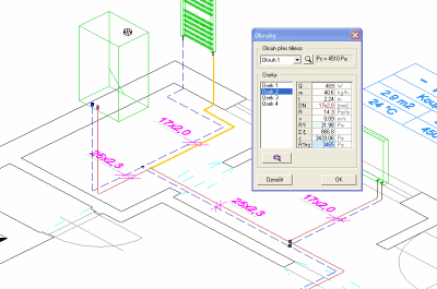

2. Spustíme výpočet pro otopnou soustavu
Program za Vás sám sestaví výpočtový model a navrhne potřebné dimenze potrubí, vypočítá tlakové ztráty na úsecích, určí dimenze a nastavení radiátorových a vyvažovacích ventilů. Sestavení výpočtového modelu programem Vám výrazně urychlí práci a taktéž eliminuje možné chyby, kterých byste se mohli dopustit. Program přesně určí všechny vřazené odpory příslušné k dannému úseku (kolena, T-kusy, ventily, všechny osazené armatury na radiátoru, apod.).
3. Vypočítáme a nastavíme potřebné parametry soustavy
Vytvořený výpočtový model Vám poslouží pro další návrh soustavy. Můžete měnit dimenze potrubí, teplotní spád soustavy a všechny další parametry. Po změně se provede opětovný přepočet soustavy.
(po kliknutí se obrázek zvětší)
Jednotlivé úseky z výpočtového modelu je možné přehledně zobrazit v projektu i s podrobnými hodnotami výpočtu.
