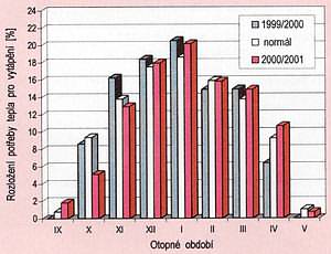

Obr.6 Rozložení potřeby tepla v otopném období 2000/2001
a 1999/2000 v Praze-Karlově na jednotlivé měsíce
a porovnání s dlouhodobým normálem

Období D19 2000 2001 Celkem
IX X XI XII I II III IV V
2000/2001 [d.K] 53149374520585459428310202897
[%] 2411161814139188
normál [d.K] 26310456579616526455306343308
[%] 19141819161491100
1999/2000 [d.K] 025745851957942042018002832
[%] 0814161813135086
Tab.7 Porovnání počtu denostupňů D19 za otopné období 2000/2001 s normálem a s obdobím 1999/2000 v Praze-Karlově
3. POTŘEBA TEPLA
Z tab. 4 a 7 a zvláště pak názorně z následujících obr. 6, 7 a 8 je vidět, jak se projevily teplotní poměry otopného období v potřebě tepla pro vytápění. Obr. 6 ukazuje rozložení potřeby tepla v otopném období 2000/2001 a v dlouhodobém normálu podle výsledků tab. 4 a srovnání s předcházejícím obdobím 1999/2000. Na obr. 7 je porovnána energetická náročnost období 2000/2001 (88 %) s normálem (100 %) a s předchozím obdobím 1999/2000 (86 %) dle výsledků tab. 7. Oproti předcházející sezóně 1999/2000 bylo období 2000/2001 energeticky náročnější o 2 %. Celková jeho potřeba tepla byla 12 % pod dlouhodobým průměrem. V porovnání např. s otopným obdobím 1996/97 (obr. 8) byla potřeba tepla posledního období o 18 % nižší.
