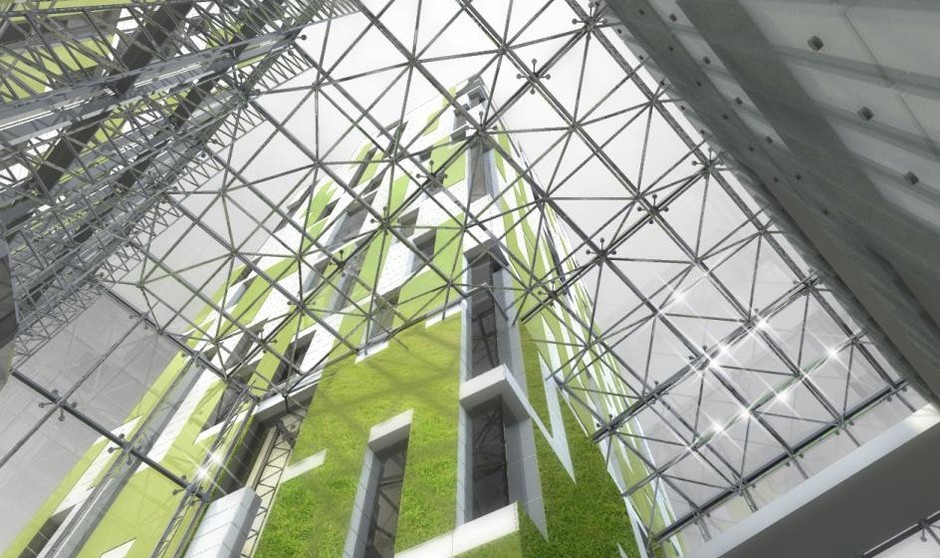

Obr. 6 – Průhled střechou vestibulu na věž hotelu se zelenou fasádou

Význam slunečního svitu pro vegetaci v panelech netřeba blíže vysvětlovat. Celá fasáda je řešena systémem španělské firmy CERASA. Zelená fasáda (ve světě spíše pod názvem vertikální zahrada) je na této budově řešena pomocí panelů LIFEWALL, které jsou dodávané v modulu 1×1 metr. Panely jsou upevňovány na hliníkový závěsný systém. Pod fasádou jsou nutné rozvody vody pro zalévání. Druh rostliny osázené do těchto panelů by bylo nutno konzultovat s odborníkem, problémem bude vegetace především ve velkých výškách. Pro prvotní návrh byl uvažovaný nějaký z druhů mechů. Pro zalévání by bylo použito systémů TZB využívající dešťovou vodu (sebranou především ze střechy nízké části objektu – na vysoké části příliš velká plocha střech není).
Důvody použití jsou estetické a ekologické. Ekologii podporuje i druhá část systému, kterou je další výrobek od firmy CERASA. Keramické panely BIONICTILE (zde v bílé barvě), které, dle firemních údajů, dokážou vázat nebezpečné oxidy dusíku (NOx) a přeměňovat je za pomoci UV záření ze slunce v neškodné sloučeniny. Fasáda je díky dešti či vodě ze zavlažovacích systémů samočisticí a dle výrobce je proces neustálý a konstantní. Spolu s vegetačními panely je budova jedním obrovským stromem.
A konečně kontroverzní skleněný vstupní vestibul. Díky kvalitním tepelně izolačním sklům již nemusí být ani takováto kostka přílišnou energetickou zátěží. Jednak se jedná o vestibul, kde není třeba tak vysoké teploty, navíc jeho velká výška způsobuje, že ve spodní části nemusí docházet v létě k přehřívání. V letním období totiž díky otvíravým na dálku ovládaným oknům v dolní a horní části bude přirozeně odvětrána a v zimním období může teplý vzduch nahromaděný v tomto prostoru sloužit pro předehřev vzduchu v rekuperačních jednotkách. Zvlhčení a zpříjemnění mikroklimatu v prostoru mohou dodat i vegetační panely věže, které spolu s hmotou věže „prorostly“ i do vestibulu.
