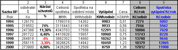

Následující předložená tabulka vychází z oficiální tarifní statistiky ČEZ a REAS. Doplněny jsou pouze sloupce 3 (velmi jednoduchý matematický úkon porovnávající počet uživatelů elektrického přímotopného vytápění v roce sledovaném s rokem předchozím), sl. 6 - (hodnoty vycházejí ze všeobecně známého údaje, že v plně elektrifikované domácnosti činí spotřeba energie na vytápění 70% a ostatní spotřeba 30% celkové spotřeby), sl. 9 - (náklady na vytápění v Kč korespondují se sloupcem 6). Hodnoty v sloupci 9 jsou ve skutečnosti touto metodikou zkresleny v neprospěch nákladů na elektrické vytápění, neboť pro jeho provoz je uvažováno s průměrnou cenou el. energie v tarifu BP, z podmínek připojení však vyplývá povinnost odpojení vytápění v režimu vysokého tarifu a vytápění tak může být provozováno výhradně v době nízkého tarifu a za cenu nízkého tarifu.
Z předložené tabulky je naprosto zřejmé, že některými medii opakovaně předkládané údaje o nákladech na elektrické vytápění jsou v hlubokém rozporu s reálnými čísly, navíc v případě skutečného zájmu redaktorů objektivně a velmi snadno zjistitelnými a ověřitelnými.
Ve skutečnosti v roce 2000 činily průměrné náklady na vytápění 11.908,- Kč/rok a na této částce se podílely jednotlivé skupiny odběratelů následovně:

Potěšitelná je skutečnost, že v roce 2000 celých 6,9% občanů nepodlehlo mediálně vytvářené virtuální realitě o naprosté ekonomické nevýhodnosti elektrického vytápění a nově si pořídilo právě tento topný system - viz. sl. 3 (Ze své osobní zkušenosti mohu potvrdit, že se většinou jednalo o uživatele, kteří svou ekonomickou kompetentnost prokazují denně v běžném životě). Rok 2001 je v tomto směru ještě výrazně úspěšnější, bohužel však doposud chybí použitelné, ověřitelné a objektivní údaje.
