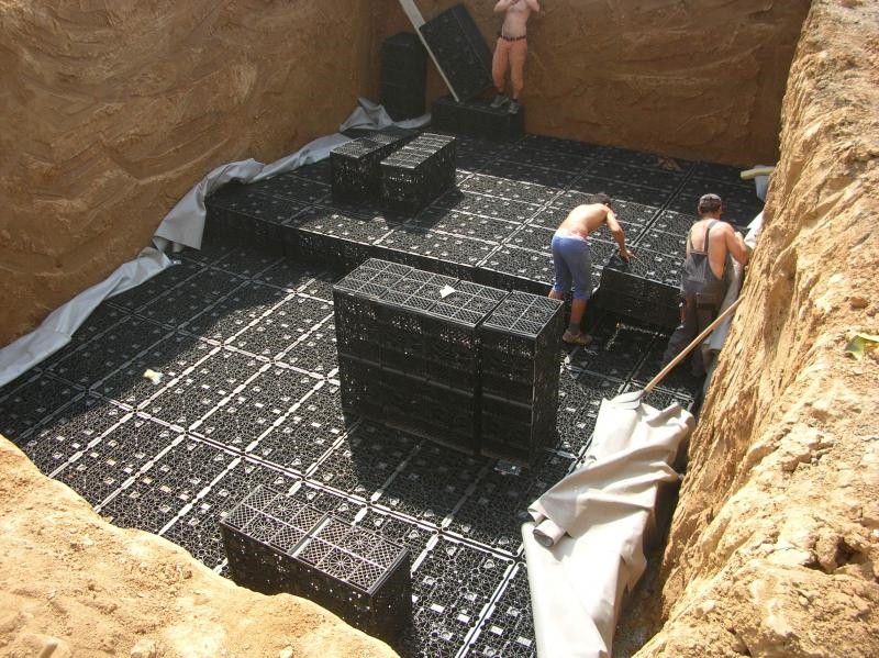

Průmyslová hala Zdiby
1275 vsakovacích bloků
Odvodňovaná plocha areálu o celkové výměře téměř 20 000 m2 byla rozdělena do několika povodí, odvodňující střechy, komunikace a další typy zpevněných ploch. Vzhledem k dobrým hydrogeologickým podmínkám v lokalitě a požadavku vodoprávního úřadu byl pro likvidaci veškerých dešťových vod z pozemku zvolen princip zasakovaní. Na základě hydrogeologického průzkumu se pracovalo s hodnotou součinitele propustnosti 1.10-4 m.s-1.
Odvodnění bylo provedeno přes 8 odvodňovacích větví, na dvou z nich byly vzhledem k využití odvodňovaných ploch pro parkování osazeny odlučovače ropných látek s návrhovým průtokem 16,5 a 25,3 l.s-1 . Síť všech dešťových svodů byla napojena po patřičné úpravě přes vtokové šachty do pěti vsakovacích galerií o celkovém počtu 1275 kusů vsakovacích bloků. Jelikož mají bloky RainBloc stavební objem 302 l, při 95% využitelnosti svého objemu je hydraulický objem 287 l. Celkový objem vsakovacích galerií byl 385,6 m3. Jednotlivé galerie byly vyskládány na zarovnané dno, obaleny do geotextílie a následně zasypány původním výkopovým materiálem, který to díky své zrnitosti a charakteristice dovoloval.
