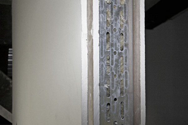

První myšlenkou pro sál byla spodní konstrukce z oceli, na níž by mělo být upevněno obložení stěn a stropu. Z důvodu specifické prostorové geometrie by přitom každá ocelová část byla vyrobena jako jedinečný unikát a ještě navíc by zde zvukově-technicky vždy muselo dojít k potlačení průchodu zvuku. Prakticky nemožná věc! Realizovaný alternativní návrh používá vícevrstvé obložení stěn a stropu ze sádrovláknitých desek FERMACELL. Jeho zvláštností je spodní konstrukce, která nespočívá ve dřevě či kovu, ale která je vytvořena opět z vícevrstvých žeber z nařezaných sádrovláknitých desek. Díky upevnění na měkce kladená žebra ze sádrovláknitých desek je obložení (již samo o sobě velmi dobře tlumící) akusticky kompletně odděleno od zbytku budovy.

V Kodani převzala zodpovědnost za kompletní vnitřní výstavbu 4. segmentu projektu DR Byen firma Arnstorfer Lindner AG, která také realizovala montáž ve velkém koncertním sále. Podle plánů firmy Voringer byly stěny zasazeny do zvukově izolačních bot nebo na gumové profily a jednotlivé prvky byly upevněny na žebra ze sádrového vlákna.
