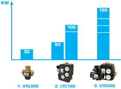

PLNÍCÍ JEDNOTKY LTC 100 se skládají se z čerpadla, termostatického ventilu s integrovanou klapkou pro případ výpadku dodávky elektrické energie, kulových ventilů usnadňujících výměnu termostatického členu, teploměrů a termo-obalu. V nabídce je ve 2 dimenzích, pro kotle do výkonu 50 kW nebo do 100 kW se dvěmi výkonovými verzemi čerpadla. Připojení je vnitřním závitem DN25 nebo svěrnými kroužky. Spouštěcí teploty jsou 45°C, 55°C, 60°C, 70°C nebo 80°C. Tělo je vyrobeno z šedé litiny EN JS 1050
PLNÍCÍ VENTILY ŘADY VTC 500 jsou dostupné ve dvou provedeních (řada VTC 510 - se sestává pouze ze samostatného plnícího ventil), řada VTC 530 se skládá z termostatického ventilu, teploměrů a termoobalu. Je určen pro kotle až do výkonu 150 kW s připojení vnitřním i vnějším závitem DN25-50 . Spouštěcí teploty jsou 45°C, 55°C, 60°C, 70°C nebo 80°C. Tělo je vyrobeno z šedé litiny EN JS 1050.
PLNÍCÍ VENTILY ŘADY VTC 300 jsou určeny pro kotle do výkonu 30 kW. Kompaktní tvar těla ventilu je výhodou také při použití kotlů na pelety. Dostupná připojení jsou vnitřním i vnějším závitem, čerpadlovou přírubou, otočnou maticí. Spouštěcí teploty jsou 45°C, 55°C, 60°C, 70°C nebo 80°C. Tělo je vyrobeno z DZR mosazi s ochranou proti vyluhování zinku (CW602N).
