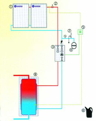

Popis zařízení:
Na rovné střeše rodinného domu v řadové zástavbě jsou umístěny dva kusy kolektorů EKOSTART THERMA uložené na konstrukci. Tato je pevně přichycena na betonových panelech uložených na střešním plášti. Konstrukce je upravena žárovým zinkováním včetně všech dalších spojovacích prvků. Vnější i vnitřní část konstrukce slunečního kolektoru je z nerezavějících materiálů, absorbér je měděný se selektivní vrstvou. Toto konstrukční uspořádání úspěšně odolávalo i nárazům větru, který zvláště v zimním období 2000/2001 dosahoval síly vichřice.
Rozvody solárního okruhu včetně propojení jsou z měděných trubek opatřených izolací s dlouhodobou životností.
Do suterénu jsou rozvody vedeny větracím průduchem, který je v komínovém tělese, nejvyšší místa rozvodů jsou opatřena odvzdušňovacími ventily, délka rozvodu je cca 18 m.
V suterénu (kotelně) je uložen solární zásobník 200 l vyrobený z nerez materiálů, dvouplášťový, izolace PUR typu ROLF. Hnací jednotka "Meibes" je kompaktní celek, který se skládá z oběhového čerpadla, regulace průtoku oběhového média, zpětné klapky, teploměrů a dalších připojovacích prvků.
Solární sestava pro přípravu 200 litrů TUV
systém s nuceným oběhem
Komplet 200/2 NT
12 ks Ekostart Therma + příslušenství pro montáž na střechu
2Odvzdušňovací ventil - Spiroventil
3Hnací jednotka Ekosolaris
4Expanzní nádoba (8 litrů)
5Elektronická regulace TeR 03
6Teplonosná, nemrznoucí, antikorozní kapalina Solaren (25 litrů)
7Pojistný ventil
8aROLF zásobníkový ohřívač plášťový 200 l, nerez
8bROLF bivalentní zásobníkový ohřívač solární 200 l, nerez
Solární systém je řízen dvoučidlovou automatickou regulací.
Primární topný okruh solárního zařízení je tlakový, jištěný expanzní nádobou. Na tomto okruhu před vstupem do solárního zásobníku je umístěno měřící zařízení POLLUCOM 2, pomocí tohoto přístroje je možné odpovědně vyhodnotit energetické přínosy na primárním okruhu solárního zařízení (viz tabulka, graf) včetně dalších hodnot, jako např. množství průtoku topného média, teploty topného média na vstupu a výstupu do solárního zásobníku, okamžitý výkon kolektorové soustavy apod.
