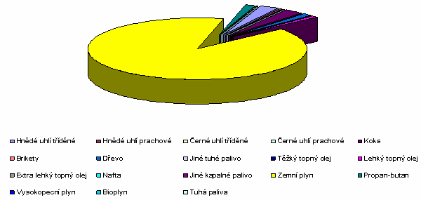

Měřené zdroje podle používaného paliva
| Měřené zdroje podle používaného paliva | ||
| Hnědé uhlí tříděné | 688 | 2,86 % |
| Hnědé uhlí prachové | 26 | 0,11 % |
| Černé uhlí tříděné | 47 | 0,2 % |
| Černé uhlí prachové | 10 | 0,04 % |
| Koks | 676 | 2,81 % |
| Brikety | 4 | 0,02 % |
| Dřevo | 296 | 1,23 % |
| Jiné tuhé palivo | 13 | 0,05 % |
| Těžký topný olej | 11 | 0,05 % |
| Lehký topný olej | 149 | 0,62 % |
| Extra lehký topný olej | 12 | 0,05 % |
| Nafta | 26 | 0,11 % |
| Jiné kapalné palivo | 16 | 0,07 % |
| Zemní plyn | 21714 | 90,28 % |
| Propan-butan | 299 | 1,24 % |
| Vysokopecní plyn | 3 | 0,01 % |
| Bioplyn | 12 | 0,05 % |
| Tuhá paliva | 50 | 0,21 % |
| Celkem | 24052 zdrojů | 100 % |

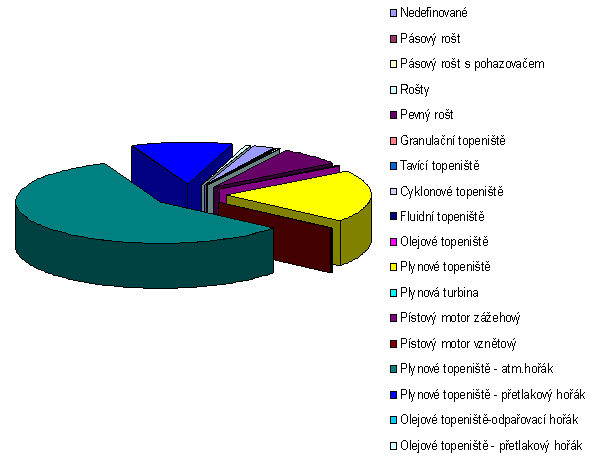

Měřené zdroje podle použitého topeniště
| Měřené zdroje podle použitého topeniště | ||
| Nedefinované | 527 | 2,19 % |
| Pásový rošt | 39 | 0,16 % |
| Pásový rošt s pohazovačem | 16 | 0,07 % |
| Rošty | 62 | 0,26 % |
| Pevný rošt | 1675 | 6,96 % |
| Granulační topeniště | 4 | 0,02 % |
| Tavící topeniště | 1 | 0 % |
| Cyklonové topeniště | 9 | 0,04 % |
| Fluidní topeniště | 42 | 0,17 % |
| Olejové topeniště | 44 | 0,18 % |
| Plynové topeniště | 4788 | 19,91 % |
| Plynová turbina | 12 | 0,05 % |
| Pístový motor zážehový | 15 | 0,06 % |
| Pístový motor vznětový | 19 | 0,08 % |
| Plynové topeniště - atmosférický hořák | 13913 | 57,85 % |
| Plynové topeniště - přetlakový hořák | 2752 | 11,44 % |
| Olejové topeniště-odpařovací hořák | 11 | 0,05 % |
| Olejové topeniště - přetlakový hořák | 123 | 0,51 % |
