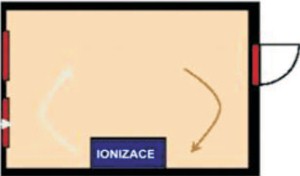

Proces ionizace se používá zejména k odstraňování zápachu v prostorách budov, jako jsou sušárny, prostory s kalovými nádržemi, prostory pro duševní práci, v úpravnách odpadních vod, čerpacích stanicích, aj.
Jelikož ionizace závisí zejména jen na aktivaci kyslíku, je aplikace této technologie velmi flexibilní. Jsou-li ionizační jednotky instalovány v místnostech, znečištěný vzduch se upravuje přímo. Ionizační jednotka aktivuje kyslík ve vzduchu, prostor znečištěný zapáchajícími látkami slouží k provedení konečné reakce.
Odsávání vzduchu z místnosti je možné proto omezit na minimum nebo (u některých aplikací) dokonce úplně vyloučit. To má za následek nízké provozní náklady, zejména na vytápění (nebo chlazení v teplém podnebí). Přetržitý provoz jednotky je možný.
Obr. 4 - Ionizace v místnosti
