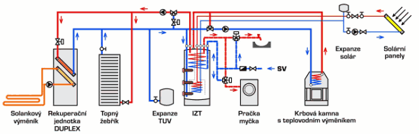

V projektu bude realizován i jeden energeticky nulový byt o velikosti 175 m2 a zahradou 700 m2, v níž bude uložen solankový zemní výměník. Cílem této realizace je vyzkoušet si "extrémní přístup" k úsporám energií při provozu bytu a sledování mnoha parametrů za jeho provozu. "Od této realizace si slibujeme teoretické i praktické ověření těchto investičně maximalistických řešení s ohledem na efektivnost investice, zvýšení uživatelského komfortu, energetickou návratnost jednotlivých prvků a jejich reálné využití při provozu. K tomu nám pomůže instalace poměrně náročného systému měření energetických toků společně s ČVUT Praha ve více než 40 měřených místech," říká Ing. Jan Řežáb, jednatel společnosti JRD. Akumulační nádrž je centrem vytápěcího a větracího systému. Budou zde proto sledovány všechny energetické vstupy a výstupy. Jako energetické vstupy, tedy zdroje energie, jsou napojeny: okruh teplovodních solárních kolektorů, okruh s výměníkem v krbové vložce, elektrické patrony. Jako výstupy, tedy odběratelé energie, budou sledovány: systém průtočného ohřevu teplé vody, výměník ve vzduchotechnické jednotce a dále teplota po výšce akumulační nádrže. Centrální akumulační nádrž a navržené teplovzdušné vytápění v tomto bytě zajišťuje úzké spojení mezi vytápěním a vzduchotechnikou. Sledování bude zaměřeno na základní hodnoty pro vyhodnocení a odhad celkové energetické bilance bytu, chování a vliv uživatelů na provoz a přínos solankového výměníku. Měření budou zaměřena na: solankový okruh, čerstvý vzduch, teplotu v interiéru, větrací vzduch, odvětrávaný vzduch, kvalitu vzduchu - CO2.
Schéma energetické soustavy "nulového" bytu

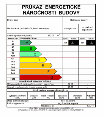

Spotřeba na Dolní Měcholupy VI
kWh/m2/rok
Standard
kWh/m2/rok
Úspora
kWh/m2/rok
Úspora
Kč/ 80 m2/rok
(kWh=2,08 Kč)
Vytápění 4,1 64,5 60,4 10 044
Chlazení 0,0 0,0 0,0 0
Příprava TV 11,1 28,5 17,4 2 897
Osvětlení 5,1 5,1 0,0 0
Pomocná energie 2,2 1,9 -0,2 -40
Celkem 22,5 100,0 77,5 12 901
