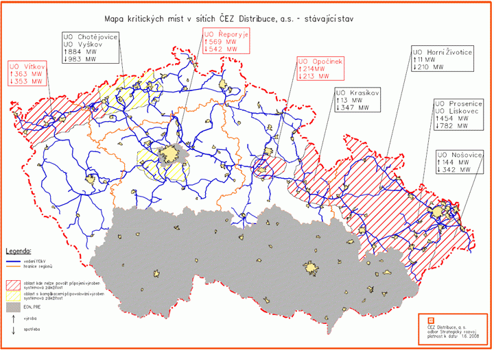

Možné problémy připojování nových elektráren do sítě
Provozovatel distribuční soustavy je ze zákona povinen přednostně vykoupit elektřinu z obnovitelných zdrojů, nemá však povinnost připojit nový zdroj, pokud to nedovoluje kapacita distribuční soustavy. Potenciálními investory, ale zřejmě i spekulanty, jsou rezervovány připojovací kapacity v takové výši, že "V případě že zafouká a zasvítí, otočí se tok na přenosových transformátorech a pára na Temelíně se začne vracet do chladících věží" (Ing. Martin Němeček, ČEZ Distribuce, a.s.). Podíl spekulativních rezervací však nelze odhadnout.
Kritická místa v distribuční soustavě
V současnosti jsou oblasti zejména v Moravskoslezském kraji, kde nelze připojovat nové zdroje o výkonu nad 200 kW, konzultovat je nutno i nižší kapacity. V souvislosti s modernizací distribučních sítí může v budoucnosti docházet ke zvyšování přenosové kapacity a uvedené omezení může být v některých regionech překonáno.
