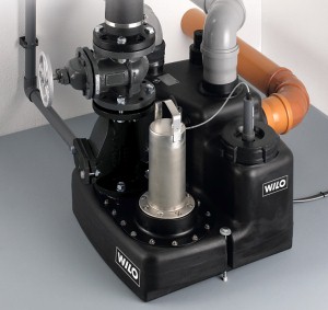

Nový systém na přečerpávání odpadních vod "Wilo-DrainLift M1/8" dortmundského specialisty na čerpací techniku WILO AG umožňuje neobyčejně flexibilní využití, a to díky svým kompaktním rozměrům a volně volitelným nátokům. Dodává se připraven k okamžitému zapojení a s veškerým potřebným příslušenstvím, díky čemuž se výrazně snižují montážní náklady v místě instalace.
Novým modelem "Wilo-DrainLift M1/8" přepracoval dortmundský specialista na čerpací techniku Wilo konstrukční velikost svého sortimentu v oblasti systémů na přečerpávání odpadních vod. Přitom se jedná o plnohodnotný systém na přečerpávání fekálií s jednoduchým čerpadlem připravený k okamžitému zapojení, který splňuje podmínky DIN EN 12050-1 a 12056 pro likvidaci odpadních vod v rodinných domcích a bytové zástavbě.
"Wilo-DrainLift M 1/8" nabízí flexibilní využití. Je tak ideálně vhodný nejen do novostaveb, nýbrž i k dodatečnému zabudování do stávajících objektů v rámci jejich renovace a modernizace. K tomu přispívají nejen neobyčejně kompaktní rozměry, díky kterým je možno systém zabudovat i do šachet od průměru 800 mm, nýbrž také možnosti flexibilního vytvoření nátoku podle místních podmínek. Vedle stojacího či závěsného WC je možno současně napojit také vanu, sprchu a pračku - a to i nachází-li se ve vedlejších místnostech. Díky známé možnosti volně volitelných nátoků do Wilo-přečerpávacích systémů je možno toto zařízení exaktně přizpůsobit daným možnostem instalace. K tomu jsou na nádrži vyznačené plochy, na kterých je možno tyto nátoky variabilně umístit. Na zadní straně nádrže lze připojit nátoky až do velikosti DN150, na bočních stranách a na vrchní části nádrže pak do velikosti DN100, - a to zcela plynotěsné a bezzápachové, jak to vyžadují normy DIN EN 12050-1 a EN 12056.
Systém "Wilo-DrainLift M1/8" se vyznačuje maximální provozní spolehlivostí. Ta je zaručena velkým objemem nádrže a tepelnou motorovou ochranou integrovanou v motoru čerpadla. Spínací přístroj tohoto přečerpávacího systému kromě toho disponuje různými variantami poplachů. V případě poruchy je standardně aktivován integrovaný, na napájení ze sítě nezávislý alarm. Ten je navíc možno vysílat přes beznapěťový kontakt integrovaný v systému. Kromě toho lze spínací přístroj vybavit také na napájení ze sítě nezávislým alarmem. K tomu je na základní desce vyhrazena zástrčka, do které lze v případě potřeby zasunout devíti voltový akumulátor. S jeho pomocí je i při výpadku proudu zajištěna poplachová funkce přečerpávacího systému.
S tímto novým Wilo-systémem na přečerpávání odpadních vod se výrazně snižují montážní náklady v místě instalace, neboť je dodáván kompletně připraven k okamžitému zapojení, a to i se spínacím přístrojem a zabudovaným tyčovým plovákovým spínačem. Rozsah dodávky v sobě kromě toho zahrnuje veškeré příslušenství potřebné pro úplnou instalaci, jako je zvukově izolační materiál, přírubové hrdlo, jedno nátokové těsnění a vykrojovač pro vytvoření nátoku na nádrži. Alternativně je k dostání také systém se zpětnou klapkou.
Jelikož systém "Wilo-DrainLift M1/8" je koncipován pro použití v obytných budovách, byl středem vývoje v neposlední řadě také pokud možno co nejtišší provoz. Toho bylo dosaženo velkým spínacím objemem větším než 24 litrů a strmým průběhem charakteristiky čerpadla, který umožňuje optimální adaptaci na místní podmínky. Čerpadlo je navíc vybaveno masivní litinovou odstředivou komorou, která výrazně tlumí vibrace a hluk. Zvukově izolačním materiálem z kaučuku je navíc tlumen přenos zvuku šířící se tělesem. Také nový spínací přístroj výrazně přispívá ke snižování hlučnosti. Pomocí vestavěného potenciometru je možno nastavit dobu doběhu čerpadla v hodnotě mezi jednou a 30 sekundami. Díky tomu je možno na minimum redukovat údery zpětné klapky, ke kterým může docházet při náhlém stržení objemového proudu.
