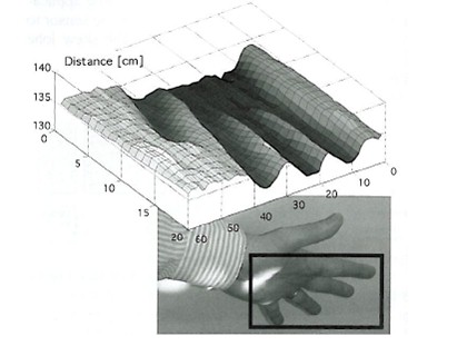

V úvodu jsme ukázali, že informace o vzdálenosti se nezíská absolutní intenzitou světla měřenou na přijímači, ale jejím kolísáním. Ačkoliv tmavý cíl odráží jen málo světla, kolísání může být vyhodnoceno. Následkem toho by ideální snímač TOF měl být imunní na různou odrazivost cíle. Ačkoliv toto tvrzení není úplně pravdivé pro skutečné aplikace, omezujeme se na analýzu měření vzdálenosti (viz obrázek 5) a pomíjíme vyhodnocování měření intenzity.
Obrázek 5: Obrázek vzdáleností

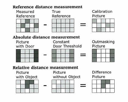

Měření referenční vzdálenosti
Díky fyzikální nepřesnosti každý TOF pixel je výsledkem jistého měření sklonu (ale nezávislého na času). Pomocí prostředků referenčního měření vzdálenosti při kompletování výrobku lze získat matrici sklonu pro každý jednotlivý TOF snímač. Proto k získání přesného obrazu vzdálenosti při provozu je každé měření opravováno pomocí matrice sklonu (viz obrázek 6, nahoře). Poznamenáváme, že tento způsob pouze vylepšuje spíše absolutní než relativní měření vzdálenosti.
Obrázek 6: Provozní úlohy signálu
Vysvětlivky k obrázku 6:
Měření referenční vzdáleností
Naměřený vztah Skutečný vztah Kalibrační obrázek
Měření absolutní vzdálenosti
Obrázek bez dveří Konstantní práh dveří Zakrytý obrázek
Měření relativní vzdálenosti
Obrázek bez objektu Obrázek s objektem Rozdílový obrázek
Absolutní vzdálenost objektu se porovnává s konstantními hranicemi (viz obrázek 6, uprostřed). Máme proto dva důvody:
  • Za prvé: Prostor pozorování je třeba kalibrovat. Po otevření dveří v každém podlaží musí být provedeno absolutní měření k rozhodnutí, zda prostor pozorování odpovídá konstantnímu pozadí bez sledovaných objektů.
  • Za druhé: Musí být k dispozici absolutní hodnoty k rozeznání objektů v prostoru pro pozorování od (zavíraných) dveří výtahu. Není možné, aby jiné objekty než dveře byly TOF snímači blíže než dveře.
Relativní vzdálenosti objektů se porovnávají s ostatními měřenými hranicemi vznikajícími z předchozího obrázku nebo od jiného umístění v témže obrázku (viz obrázek 6, dolní část).
  • Dočasné měření relativní vzdálenosti se porovnává s předchozími obrázky. Změny hodnot jsou rozhodující pro rozhodnutí o přítomnosti objektu, ne absolutní hodnoty. Sledování těchto změn také umožňuje sledovat objekty, jako jsou hrany zavírajících se dveří.
  • Prostorové měření relativní vzdálenosti porovnává hodnoty různých vzdáleností se stejným obrazem. Odpovídající řešení stanoví, jak blízký může být objekt zobrazený proti pozadí, když se stále snímá. Absolutní vzdálenosti jsou porovnávány s rozdíly vzdáleností mezi pozadím a objektem.
Na obrázku 6 jsou znázorněny tři různé provozní úlohy jako odečtení z měřených obrazů, buď jako porovnání, prahové nebo jiné měření.
