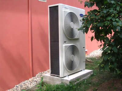

Rozhodli jsme se proto při návrhu pro tepelné čerpadlo, ale zcela upustili od vrtů nebo zemních kolektorů, které jsou příliš drahé. Namísto toho jsme použili tepelné čerpadlo AC Heating Convert AW15, které má v ročním průměru srovnatelné parametry s tepelnými čerpadly země-voda, ale jeho pořízení včetně montáže stojí asi jen polovinu proti libovolnému systému země-voda.
Systém byl koncipován jako monovalentní, protože tento typ tepelného čerpadla plně vykryje tepelnou ztrátu i při udávané výpočtové teplotě -12°C.

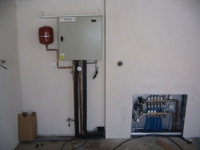

Hydraulické zapojení - celkově
V případně použití tepelného čerpadla AC Heating je možné provést velice jednoduchou a finančně nenáročnou konstrukci, která ze zároveň i nejlepší: Přímé propojení tepelného čerpadla do okruhů radiátorů a podlahového vytápění, které navíc u rozdělovače disponuje přímočinnou regulací s vlastním oběhovým čerpadlem snižující teplotu na patřičnou úroveň stanovenou výpočty.

Venkovní jednotka tepelného čerpadla je nejprve postavena na betonový fundament, vnitřní jednotka pověšena na zeď. Následně se provádí elektronické pospojování systému: napájecí kabely, komunikační kabely a měděné propojovací vedení mezi oběma jednotkami.
Toto uspořádání je technicky i ekonomicky velmi výhodné. Propojovací vedení totiž neobsahuje topnou vodu ale pouze chladivo, které nezamrzá, což představuje značnou finanční úsporu (ca 10.000,-Kč na střední dům). Není tedy nutné topný systém napouštět glykolem ani jinou nemrznoucí směsí. Topná voda je ohřívána ve výměníku, který je součástí vnitřní jednotky.
Dále je připojen pokojový termostat. Tento přístroj se umisťuje zpravidla do nejchladnější obytné místnosti v domě vytápěné radiátorovým okruhem. To proto, aby korekce teploty topné vody probíhala správně. V této místnosti by neměl být krb nebo jiný zdroj tepla, který by regulaci ovlivňoval.
Ve finále instalace následuje oživení všech částí zařízení, topná zkouška a také "zaškolení obsluhy".
