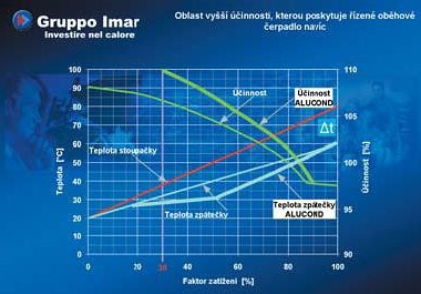

Pro osvěžení paměti připojujeme graf průběhu teplot přívodu a zpátečky, jak je řídí systém regulace kotle. Poměrné zatížení kotle vyjádřené v % odpovídá vždy určitému stavu danému regulací výkonu kotle podle ekvitermní křivky pro vytápění nebo přípravě teplé vody. Z grafu lze odečíst, že systém CRK cíleně rozšiřuje teplotní interval mezi přívodem a zpátečkou tak, aby i v oblasti nižších požadovaných výkonů byl co největší, respektive aby teplota zpátečky byla co nejdéle na úrovni pod 30 °C. Dosahuje se toho elektronickou regulací, snížením výkonu čerpadla. Nižší objemové množství topné vody je při požadavku dodávat stejné množství tepla vyrovnáno zvětšením teplotního rozdílu, případně úpravou teploty přívodu.
Graf: Systém CRK snižuje teplotu zpátečky

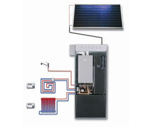

Obr. Tepelná centrála Bimetal Condens Top Solar

Proto jsme Vám, rovněž ve zmíněném minulém článku, představili kombinaci našeho špičkového kondenzačního kotle Bimetal Condens Top se solárním systémem, kterou na trh dodáváme pod označením Bimetal Condens Top Solar.
Filosofie návrhu konstrukce této tepelné centrály vycházela z principu kladně přijatého i v České republice, a to že využití tepelné energie ze slunečního záření se vyplatí při přípravě teplé vody. Proto Bimetal Condens Top Solar pod jednotným pláštěm, jak je zásadou pro naše výrobky, skrývá vše potřebné. Tedy jak možnost vytápět až tři topné okruhy s různými teplotami, tak zásobník teplé vody s topným hadem, který využívá teplo ze solárního systému a rovněž veškeré armatury včetně regulace solárního systému. Příprava teplé vody probíhá ve dvou fázích. V první fázi je přiváděná studená pitná voda předehřívána solárním teplem v zásobníku. V druhé fázi, je-li to zapotřebí, je dohřívána v deskovém výměníku teplem z kotle. Pohled na vnitřní uspořádání tepelné centrály Bimetal Condens Top Solar je na obrázku. Na první pohled je zcela zřejmé komplexní vybavení centrály. Integrovaný solární systém je typu Drain Back, ale o něm až za chvíli.

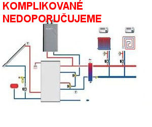

Existují soustavy, ve kterých v blízkosti kotle při jeho propojení se solárním systémem vzniká nejrůznější křížení řady trubek, spojů a pomocných armatur. Tyto pomocné prvky jsou obvykle instalovány na stěně vedle kotle. Zabírají místo a jejich hydraulická vhodnost, ale i estetické provedení montáže, často závisí i na náhodě, zda daný řemeslník již něco podobného instaloval. Náhoda však nemá mít žádnou šanci. Srovnání instalací ukazuje obrázek. Horní schéma je velmi časté současné provedení. Dolní schéma odpovídá úrovni centrály INKA SOLAR.
