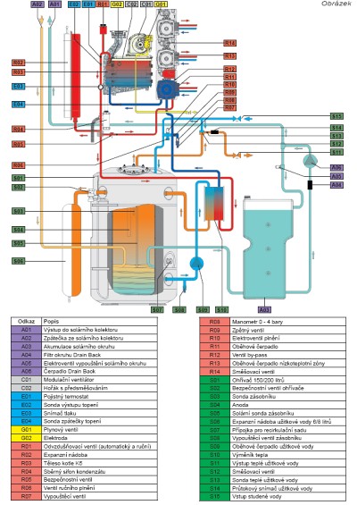

Obr. Tepelná centrála Bimetal Condens Top Solar
1) Kondenzační kotel (18)
2) Zásobník teplé vody ()
3) Deskový výměník pro přípravu teplé vody (26)
4) Oběhová čerpadla pro 3 různé okruhy (31,33,35)
5) Speciální čerpadlo pro solární soustavu (30)
6) Zásobní nádrž solární soustavy (15)
Kondenzační kotle Bimetal Condens Top s výkonem 7 až 35 kW jsou kompletně vybavené tepelné centrály připravené pro napojení na rozvody pomocí předinstalových flexibilních hadic. Pod pláštěm zabírajícím podlažní plochu 60 x 60 cm je vše, co zajišťuje přípravu teplé vody v zásobníku s vrstveným nabíjením (kapacita 300 litrů teplé vody za 10 min) a pro vytápění až dvou nezávisle řízených okruhů podlahového vytápění 25-50 °C a jednoho okruhu s konvektory nebo radiátory 25-85 °C. Skříň je trvale na pojezdových kolečkách, která umožňují jednoduchou manipulaci při servisu. Odkouření je možné dělené i souosé.
