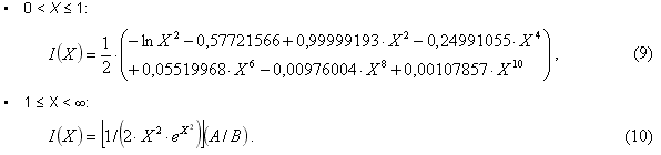

Hodnota funkce I(X) je vypočtena na základě vzorce (9), (10) v závislosti na X:
Koeficienty A a B jsou popsány následujícími vzorci:

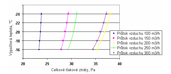

Zjednodušená metoda byla použita k odhadu energetické účinnosti zemního výměníku. Tabulka 3 znázorňuje množství tepla, které může být získáno ze země během otopného období v dalších klimatických oblastech Polska a Obrázek 1 znázorňuje celkové tlakové ztráty ve výměnících.

Obr. 1 Celkové tlakové ztráty v zemním výměníku - provedeného jako přímé potrubí.
Data z Tabulky 3 a Obr. 1 jsou použity pro odhad redukce celoročních nákladů na vytápění. Dosažené úspory zahrnují dodatečné náklady na energii použitou pro větrání, která je třeba pro pokrytí tlakových ztrát ve výměníku. Výsledné odhady jsou uvedeny v Tabulce 4. Výpočet byl proveden pro oblast Varšavy a průtok vzduchu 200 m3/h (průměr potrubí Ø 200 mm). Ceny energií jsou uvažovány pro Polský trh v roce 2006.
