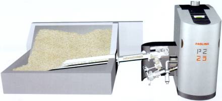

Kotle firmy FRÖLING patří ke světové špičce v oblasti využívání biomasy jako paliva pro vytápění. Kotel Pelletherm P2 se vyrábí ve dvou typech. Typ 15 s regulovatelným výkonem v rozsahu 4,4 - 14,9 kW a typ 25 s výkonem 7,5 - 25 kW. Na horním obrázku je doprava peletek z domovního zásobníku do kotle zajišťována šnekovým podavačem, spodní obrázek pak ukazuje provedení s provozním mezizásobníkem, který je zásobován z domovního zásobníku pneumaticky.

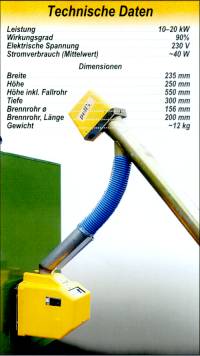

Na závěr této stručné průřezové informace o veletrhu bych chtěl ukázat jednu z velmi perspektivních novinek ve vytápěcí technice - peletkový hořák. Zobrazený typ PELLX má výkon 10 - 20 kW a účinnost spalování 90%.
