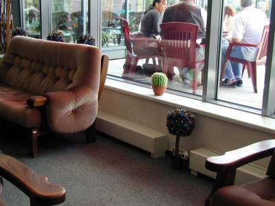

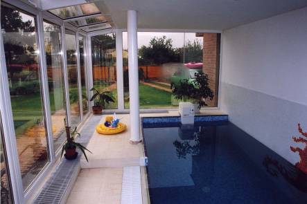

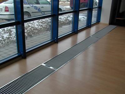

V rozsáhlém sortimentu se nachází několik druhů topných podlahových konvektorů fungujících na principu komínového efektu po Fan-coil /konvektor s nucenou cirkulací vzduchu/, či nízké lavice s kovovou výdechovou mřížkou, lavice s teraso deskou a nástěnné konvektorové radiátory.
Z tohoto výčtu sortimentu je tedy patrné, že lze konvektory osadit celý objekt. Když si uvědomíme, že na 2,3 kW tepelného výkonu /například u typu OK 5/110/600/ je u konvektoru potřeba cca. 1,5 litru vody v topném tělese, a tedy na celý dům o 30 kW tepelných ztrát pouze 20 litrů vody /pouze v topných tělesech bez rozvodů/, je tím rovněž zajištěna přesná regulace teploty přerušovaným vytápěním. Je možné regulovat nejen centrální teplotu, ale například i zapojit ventilátory fan-coilu u bazénu na pohybové čidlo. Nebo můžeme regulovat teploty v jednotlivých místnostech nejen pouze termostatickými ventily, ale i prostřednictvím řízené elektronické regulace (vhodné například u penzionů a hotelů - možnost ovládání z recepce) bez obav, že budou dlouhé setrvační časy pro ohřev místnosti. Výhodou je i nízká povrchová teplota konvektorových těles. Takto řešené vytápění zajišťuje optimální efektivní provoz.
