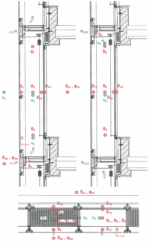

Budova Národnej banky Slovenska v Bratislave bola realizovaná v rokoch 1997 - 2002. Program trvalo udržateľného rozvoja európskeho stavebníctva našiel aj v jej návrhu a realizácii odozvu v úsilí o ekologické a energeticky racionálne architektonicko-technické riešenie inteligentných budov. Dvojitá transparentná fasáda predstavuje užšiu symbiózu tvorby umelého životného - architektonického prostredia s prírodou, vyjadrenú nekonvekčným poňatím jej klimatického a energetického konceptu (napríklad možnosť prirodzeného vetrania z medzipriestoru fasády a pod.). Z hľadiska koncepcie konštrukčného riešenia jedná sa o dvojitú transparentnú fasádu s chodbovým prirodzeným fyzikálnym medzipriestorom, s celoročne otvoreným okruhom účinnej výšky totožnej s výškou jedného podlažia a s jednoduchým bezpečnostným skleným systémom aplikovaným pre vonkajšiu predsadenú stenu (Obr.1).

Predmet príspevku je prirodzený fyzikálny medzipriestor (dynamika pohybu vzduchu - prietoku je založená na prirodzenej konvekcii a účinku vetra) dvojitej transparentnej fasády chodbového typu (š = 600 mm), s vystriedanou funkciou (vstup - výstup) rozvodných kanálov vzduchu (Obr.1).

Obr.1. Skúmané fyzikálne parametre dvojitej transparentnej fasády
A1 - vertikálny rez - vstupný modul, A2 - vertikálny rez - výstupný modul, B - horizontálny rez vstupným a výstupným modulom

V experimente boli sledované nasledovné fyzikálne parametre (Obr.1):
A. Teplota
θae - teplota vzduchu vonkajšej klímy (°C) (Obr.3),
θai - teplota vzduchu vnútornej klímy (°C) (Obr.3),
θ1 = θa,VSTUP - teplota vzduchu vstupujúceho do fasády (°C),
θ2 = θa,VÝSTUP - teplota vzduchu vystupujúceho z fasády (°C),
θ3 = θam,d1 - teplota vzduchu v dolnej časti medzipriestoru - vstupný modul (°C),
θ4 = θam,d2 - teplota vzduchu v dolnej časti medzipriestoru - výstupný modul (°C),
θ5 = θam,s1 - teplota vzduchu v strednej časti medzipriestoru - vstupný modul (°C) (Obr.4),
θ6 = θam,s2 - teplota vzduchu v strednej časti medzipriestoru - výstupný modul (°C),
θ7 = θam,h1 - teplota vzduchu v hornej časti medzipriestoru - vstupný modul (°C),
θ8 = θam,h2 - teplota vzduchu v hornej časti medzipriestoru - výstupný modul (°C),
θ9 = θsim,VONK,1 - teplota na vnútornom povrchu medzipriestoru - vonkajšia stena dvojitej fasády - vstupný modul (°C) (Obr.5),
θ10 = θsim,VNÚT,1 - teplota na vnútornom povrchu medzipriestoru - vnútorná stena dvojitej fasády - vstupný modul (°C),
θ11 = θsim,VONK,2 - teplota na vnútornom povrchu medzipriestoru - vonkajšia stena dvojitej fasády - výstupný modul (°C),
θ12 = θsim,VNÚT,2 - teplota na vnútornom povrchu medzipriestoru - vnútorná stena dvojitej fasády - výstupný modul (°C),
θ13 = θsi,1 - teplota na vnútornom povrchu dvojitej fasády - vstupný modul (°C) (Obr.5),
θ14 = θsi,2 - teplota na vnútornom povrchu dvojitej fasády - výstupný modul (°C),
B. Relatívna vlhkosť
φae - relatívna vlhkosť vzduchu vonkajšej klímy (%) (Obr.3),
φai - relatívna vlhkosť vzduchu vnútornej klímy (%) (Obr.3),
C. Pohyb vzduchového prúdu
v1 = vm,d1 - pohyb vzduchu v dolnej časti medzipriestoru - vstupný modul (m.s-1),
v2 = vm,s1-2 - pohyb vzduchu v strednej časti medzipriestoru na rozhraní vstupného a výstupného modulu (m.s-1) (Obr.6),
v3 = vm,h2 - pohyb vzduchu v hornej časti medzipriestoru - výstupný modul (m.s-1),
D. Slnečné žiarenie
Im,v,SW - globálne slnečné žiarenie dopadajúce na vertikálnu rovinu v orientácii SW (W.m-2),
Im,v,p - globálne slnečné žiarenie na vertikálnu rovinu v orientácii SW prepustené predsadenou vonkajšou transparentnou stenou (W.m-2) (Obr.7),
E. Vietor
vw,x - rýchlosť (m.s-1) a smer vetra (N, NE, E, SE, S, SW, W, NW)

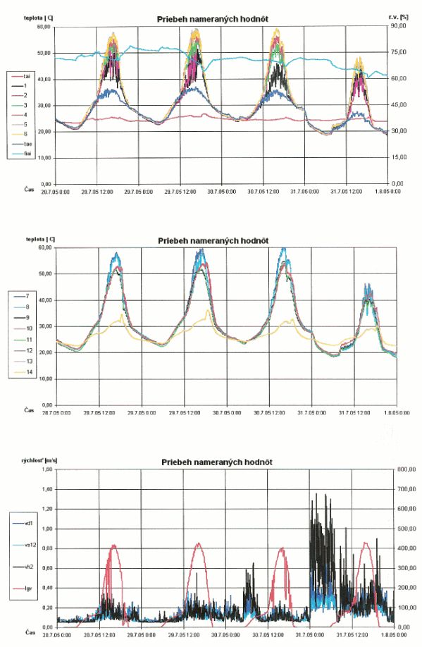

Z rozsiahleho dlhodobého experimentálneho vyšetrovania fyzikálneho režimu medzipriestoru dvojitej transparentnej fasády sme pre predmetný príspevok vybrali len kritické letné obdobie (s najvyššou energetickou účinnosťou) a v ňom periódu typického pekného letného počasia (Obr.8).
Z priebehu nameraných hodnôt sledovaných fyzikálnych parametrov môžeme konštatovať:
Obr.8. Priebehy meraných fyzikálnych veličín v perióde typického pekného letného počasia
  • interakcia teploty vzduchu vonkajšej klímy θae (°C) a pocitovej teploty pohody θai (°C) pre administratívnu prácu pri ľahkom až priemernom oblečení odpovedá projektovanému klimatickému a energetickému konceptu budovy. Pre 26 ≤ θae (°C) ≤ 32 je teplota vnútornej klímy v intervale 22 ≤ θai (°C) ≤ 27.
  • v medzipriestore dvojitej transparentnej fasády dochádza za každého klimatického zaťaženia budovy v priebehu celého roku (aj za bezvetria) ku pohybu vzduchu - k prietoku vzduchu medzipriestorom. Táto skutočnosť je základným predpokladom správnej fyzikálnej funkcie dvojitej transparentnej fasády a svedčí o správnom aerodynamickom dimenzovaní jej medzipriestoru (celkový aerodynamický odpor).
  • za bezvetria (vw ≤ 0,5 m.s-1) je v prirodzenom medzipriestore dvojitej transparentnej fasády vertikálne stúpajúci vzduchový prúd z konvekcie o rýchlosti 0,1 ≤ vm (m.s-1) < 0,3 v závislosti od teploty vonkajšej klímy θae (°C) a účinku globálneho slnečného žiarenia na vonkajšiu (vertikálnu) transparentnú stenu konkrétnej orientácie Im,v.SW (W.m-2).
  • za účinku vetra vw > 0,5 m.s-1 je v prirodzenom medzipriestore dvojitej transparentnej fasády pohyb vzduchu z konvekcie a vetra o rýchlosti 0,3 ≤ vm (m.s-1) < 1,5. Pre jeho smer je určujúce rozloženie vysoko variabilného aerodynamického koeficienta externého tlaku Cpe (-) na budovu.
  • za periódy pekného letného bezveterného počasia s maximálnou teplotou vonkajšej klímy max θae ≈ 30°C a účinkom globálneho slnečného žiarenia na vonkajšiu transparentnú stenu dvojitej fasády max Im,v,SW ≈ 600 W.m-2 je maximálna hodnota vzostupu teploty v experimentálne sledovanom prirodzenom fyzikálnom medzipriestore dvojitej transparentnej fasády max Δθam ≈ 25 K.
