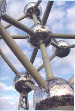

Výtah a pohyblivé schody opravdu usnadní cestu Atomiem v Bruselu. Doufám, že tento článek a jeho fotografie dodají odvahu všem k návštěvě a prohlídce této pamětihodnosti z první ruky.

Inspirativní a magická kvalita Atomia jistě přinutila řadu techniků vytáhnout svoje kamery.
