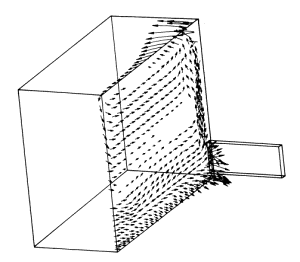

Pro omezení padajících chladných proudů od okenní plochy a od infiltrace je nutné umístit otopné těleso vždy pod okno a délku otopného tělesa volit pokudmožno stejnou jako délku okna.
Vhodné umístění otopného tělesa ukazují obrázky 1 až 3. Na obr. 1 je průběh rychlostí ve vertikální rovině vytápěné místnosti vedené na začátku otopného tělesa, které je umístěno pod oknem. Vektory rychlostí ukazují, jak se chladný padající proud mísí s teplým konvekčním proudem stoupajícím vzhůru od tělesa a je jím strháván vzhůru a zároveň do stran od roviny řezu. Obr. 2 zobrazuje ideální kompenzaci chladných proudů ve vertikální rovině řezu vedené v poloviční délce otopného tělesa. Je patrné, že veškeré chladné proudy se obrací vzhůru, mísí se s teplým proudem vzduchu a proplachují s vhodnou rychlostí proudění vytápěný prostor. Obr. 3 ukazuje rozložení vektorů rychlostí v bezprostřední blízkosti obvodové stěny s oknem, pod kterým je instalováno otopné těleso. Padající chladné proudy od obvodové zdi na stranách otopného tělesa jsou částečně strhávány nad těleso a zbylé, které proudí na podlahu vytápěné místnosti mají vzhledem k dostatečnému R (m2.K/W) stěny podstatně nižší rychlosti, než jsou přípustné hodnoty vzhledem k dodržení pohody prostředí. Obr. 1, 2 a 3 byly získány matematickou simulací celého děje programem Fluent.
Obr. 1 Zobrazení vektorů rychlostí proudění vzduchu ve vertikálním řezu místností na počátku otopného tělesa. wmin = 0,25.10-2 m/s, wmax = 0,2 m/s
Obr. 2 Zobrazení vektorů rychlostí proudění vzduchu ve vertikálním řezu místností uprostřed délky otopného tělesa. wmin = 0,041.10-2m/s, wmax = 0,54 m/s
Obr. 3 Zobrazení vektorů rychlostí proudění vzduchu ve
vertikálním řezu místností bezprostředně před oknem.
wmin = 0,94.10-2 m/s, wmax = 0,44 m/s
