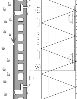

Obkladové cihelné desky ArGeTon, jež jsou finální částí systému, mohou být od nosné konstrukce odděleny vzduchovou mezerou o šířce 50 - 325 mm (obr. 5),. Díky tomu je zajištěn odvod vlhkosti difundující z obvodové konstrukce. V letním období pak tato mezera napomáhá odvětrávat nárůst povrchové teploty vnějšího pláště.
Obr. 5 Systém provětrávání fasády - svislý řez
Obr. 6 Ochrana proti dešti - svislý řez
