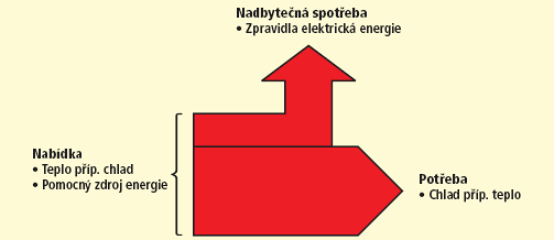

Obr. 1 - V provozu stojí vždy proti potřebě nabídka, a ta je vyšší. Rozdílem jsou zbytečné náklady. Příklad z vytápění: Zóna budovy má potřebu tepla nebo chladu (užitečná energie). Pro přepravu tepla z tepelného zdroje k zóně je čerpána voda jako teplonosná látka oběhovým čerpadlem. Vícenáklady jsou dány cenou elektrické energie k provozu oběhového čerpadla na přepravu té části energie, která není v dané zóně potřeba.

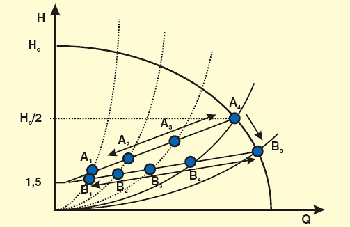

Obr. 4 Automatické přizpůsobení výkonu čerpadla Grundfos MAGNA pomocí funkce AUTOADAPT
1. Čerpadlo reguluje podle regulační křivky A (z Ho/2 na 1,5 m)
2. Ventily se otevírají, pracovní bod dosahuje A4 (max. charakteristická křivka čerpadla)
3. Ventily se dále otvírají, pracovní bod se automaticky přesunuje do Bo
4. Čerpadlo se nastavuje na novou regulační křivku B (z Bo na 1,5 m)
5. Čerpadlo reguluje podle nové regulační křivky B

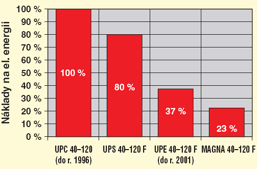

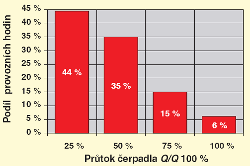

Roční náklady na spotřebu elektrické energie otopného systému lze vypočítat na základě standardizovaného profilu zatížení dle "Blauen Engels". V tomto profilu zatížení, vycházeje z výpočtového bodu, bude na konkrétních bodech zjištěn a procentuálně zvážen příkon oběhového čerpadla. Již se zavedením konstrukční řady UPS série 200 s prostorově zakřivenými, laserově svařovanými oběžnými koly z jakostní korozivzdorné oceli a se zlepšenou účinností motoru bylo oproti předchozí konstrukční řadě UPC dosaženo úspor ve spotřebě elektrické energie o cca 20%. Význam regulovaných oběhových čerpadel UPE a MAGNA v zařízeních s časově variabilním objemovým průtokem je patrný ze zobrazení v grafu 2. S vývojem čerpadel Grundfos MAGNA bylo pomocí technologie ECM dosaženo dalšího zlepšení účinnosti. Vliv automaticky adaptovatelné funkce AUTOADAPT čerpadla Grundfos MAGNA nebyl při výpočtu zohledněn, jelikož se vycházelo z toho, že je již čerpadlo správně nastaveno.
Graf 1 Zátěžový profil otopného systému podle "Blauen Engels"
Graf 2 Srovnání spotřeby elektrické energie (dvě neregulovaná oběhová čerpadla
UPC 40-120 a UPS 40-120 F a dvě regulovaná čerpadla UPE a MAGNA stejné velikosti)

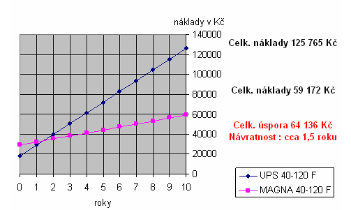

Příklad výpočtu (viz tabulka 1): Při ceně 3 Kč za kWh el. energie uspoří čerpadlo MAGNA 40-120 F za 10 roků cca 65 tis. Kč a doba návratnosti činí cca 1,5 roku.
  UPS 40-120 F MAGNA 40-120 F
Investiční náklady (základní ceníková cena čerpadla, bez DPH) (Kč) 18 365 29 262
Roční spotřeba el. energie (kWh) 3 580 997
Cena el. energie (Kč/kWh) 3
Celkové náklady za 10 roků (Kč) 125 765 59 172
Úspory za 10 roků (Kč) 66 593
Návratnost (roky) 2
