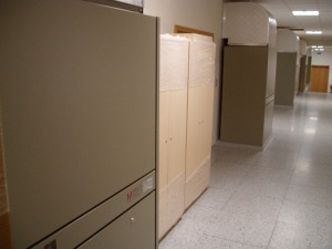

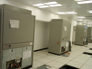

Příklady použití
Mezi největšího zákazníka s těmito systémy patří japonská firma KDDI Shibuya Data Center se 154 systémy PFD-P500. Další známé japonské firmy používající tyto systémy jsou např. Honda (Laboratoře v Ashikaga), Mitsubishi Motors, Mitsubishi Electric, Asahi...
Obr. 5 - Ukázky instalací vnitřních jednotek PFD
V České republice tyto systémy využívají např.tyto firmy: Tiscali, ČDT Telematika, ČEZ, Telefonica, Magistrát hlavního města Prahy, RED HAT...
