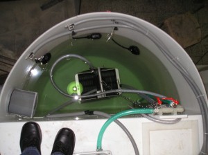

Domovní čistírny s membránami
Úvod
Membránové technologie obvykle ve spojení s aktivací (MBR) se pomalu stávají technologií, se kterou se počítá nejen pro použití v extrémních podmínkách, ale i pro použití tam, kde dříve byly preferovány jen klasické biologické čistírny. Hlavní příčinou je to, že v posledních létech několikanásobně klesla cena membrán a zároveň se podařilo prodloužit několikanásobně jejich životnost, a tak pomalu mizí i poslední racionální překážka pro její masové rozšíření a sice vysoká cena. Uvedené skutečnosti dokazují i statistiky prodaných kusů např. v Německu, kde se počty pohybují v desítkách prodaných kusů. Dokonce se dá z vývoje předpokládat, že použití MBR může v budoucnu vést ke globalizaci prodeje např. domovních čistíren.
Princip ČOV s membránami
Princip této technologie je v tom, že dobře biologicky vyčištěná voda je filtrována přes membránu, která zabrání průchodu nerozpuštěných látek. Důležité je při tom si uvědomit, že rozpuštěné látky membránou procházejí, to znamená, že membrána nezachytí rozpuštěné organické látky - tj. není všemocná a nezachytí se na ní např. dusičnany, dusitany atd., a dokonce naopak, pokud voda obsahuje větší množství rozpuštěných organických látek, vede to k zarůstání membrán a zkracování doby mezi regenerací membrán. Platí tedy, že předpokladem dobře fungující ČOV s membránami je dobře fungující biologie. Na druhé straně to, že rozpuštěné látky membránou procházení znamená to, že nedochází k nějakému dramatickému zvyšování solnosti v procesu.
POZOR! Nezaměňovat mikrofiltraci s mikrosíty, které se používají jako další separační stupeň v klasických biologických čistírnách za dosazovací nádrže. Velikost pórů u mikrosíta je 0,04 mm, tj. póry jsou tisíckrát větší, než u membrán obvykle používaných při "mikrofiltraci", respektive ultrafiltraci.
Vliv membránové separace kalu na technologickou linku
Membránový separační systém může být do technologické linky komunální ČOV zařazený následovně:
  • za konvenční dosazovací nádrží, kde slouží jako terciární dočištění odtoku z ČOV,
  • za aktivační nádrží, kde aktivační směs je do modulů přečerpávaná z aktivace (cross-flow systémy),
  • ponořený přímo do aktivační nádrže, tj. jako nízko energetický podtlakový systémy - nejčastější řešení,
  • ponořený v aktivační směsi za aktivační nádrží, jako nízko energetický podtlakový systém umístěný v samostatném kontejneru nebo nádrži mimo aktivační nádrž.

Provozování čistíren s MBR
Dle provozních zkušeností je třeba pravidelně provádět regeneraci membrán. U domovních čistíren se na základě dnešních zkušeností předpokládá, že regenerace membrán bude prováděna výměnným způsobem, a to 1-2x za rok. Toto řešení bude mít zároveň i jednu velkou výhodu v tom, že při regeneraci membrány bude možno zkontrolovat i funkci čistírny, proces odkalování čistírny, funkci provzdušňovacího systému. Mělo by se tak zabránit tomu, aby čistírna byla dlouhodobě nefunkční.

Obr. - Moduly pro ultrafiltraci
