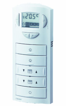

Pokojové regulátory rozeznávají tři stavy:
  1. Stand-by: pokoj není obsazen ani rezervován - teplota je udržována na dolní hranici hygienické normy pro obytné prostory.
  2. Ekonomy: pokoj je v rezervačním režimu nebo host již bydlí v hotelu, ale je právě mimo pokoj.
  3. Komfort: host je na pokoji.
Parametry všech tří stavů může kvalifikovaná obsluha centrálně měnit a nastavit optimální poměr teplotních parametrů na pokoji (v závislosti na tepelné setrvačnosti budovy, procentu obsazenosti apod.) tak, aby měl host v každém okamžiku pocit teplotního komfortu a zároveň bylo možné dosáhnout úspor v nákladech na provoz hotelu.
